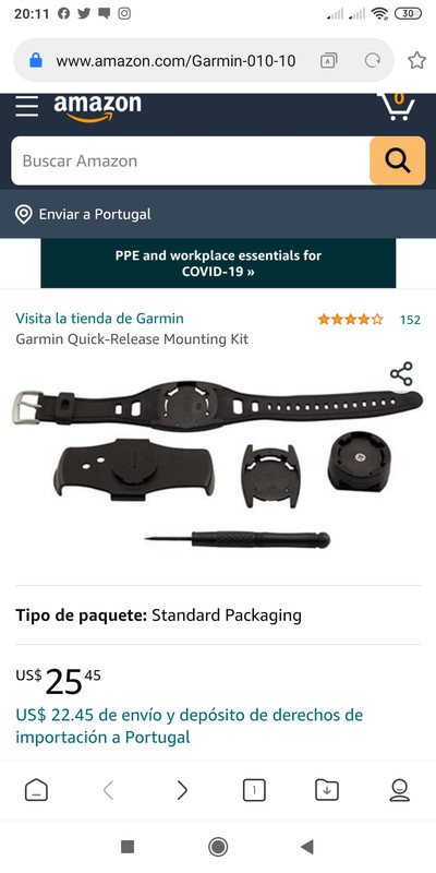

    Es una correa de reloj para poner también en el manillar y donde uno quiera , vienen varios acoples.

    Es una correa para un modelo concreto, el 910. Está pensada para triatlon, para quitarte el reloj de la muñeca y ponerlo en la bici.
    Que puedes tirar el resto y te vale para los edge, de acuerdo.
    El principal problema que cuando vayas a consultar algo va a quedar el GPS en posición horizontal y no es muy agradable.
