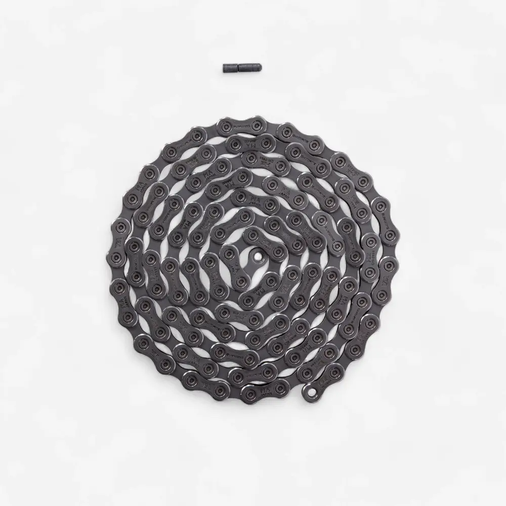

    Gracias por la respuesta, tiene importancia lo del cierre? No había caido en ese detalle pero eso creo q confirma q la han cambiado o por lo menos el cierre.. donde la llevo es un profesional pero esta vez creo q actuó mal, por q los rodamientos estaban atados con una brida los sustituidos pero la vadena se les fue la olla, es mas si no pregunto me la llevo gratis, por q no la había facturado

    Lo del cierre tendrá su importancia si el fabricante se molesta en poner la flechita. Que a lo mejor sales 2, 3 .. 6 veces con él mal puesto y no pasa nada, pero después de unos miles de km. pues igual tiene alguna consecuencia en el resto de la transmisión. Ya te digo que si la cadena la colocas mal, por lo pronto es más ruidosa, me pasó a mí.

    El cierre (platano también llamado ) debe ir hacia su direccion sino podría saltar en algun piñon o paso por roldanas, en otras marcas de cadena no trae posición.

    Entonces lo que debería es llevarlo al taller y que me pongan el cierre en la posición correcta no?

    Por qué decís que el eslabón rápido está mal puesto?

    Has visto la foto, la flecha está en el sentido contrario

    La flecha del lado exterior tiene que indicar el sentido de la cadena al pedalear. En la parte de arriba hacia adelante y abajo hacia atrás.

    Incluso yo diría que la cadena entera va al revés, no? Se supone que se debe leer las inscripciones bien en la parte superior y creo que están a la inversa.

    O pilla un abridor (por 10€ aprox.) y ya te sirve para ahorrarte viajes en el futuro.
    (tampoco creo que pase nada por llevarlo del revés).

    Cierto, no me había fijado en la cadena. No es que este mal puesto el cierre rápido, lo que esta es la cadena al revés.

    La cadena esta bien puesta. Lo que no esta bien puesto es el cierre.
    Las shimano tienen inscripciones por un lado y por el otro no. Hay que poner delante la parte que tiene las inscripciones, y en unos eslabones se ven hacia arriba como en otros se ven hacia abajo para que se puedan leer tanto en la parte por debajo como por encima de la vaina trasera, para entendernos.

    La cadena está bien, letras hacia fuera.

    Vamos a ver. Las letras han de estar hacia fuera. Pero has de leerlas del derecho y ahí se leen del revés.

    Shimano sólo letras hacia afuera, unos eslabones tienen la inscripción para un sentido y otro al revés.

    Ahí solo dice que el lado de las letras tiene que mirar hacia fuera, nada más. Tu interpretas del dibujo que también la posición de estas, lo cual ojo es comprensible, pero no es así.
    Como te ha dicho el compañero, a lo largo de la cadena hay indistintamente eslabones que se leen hacia arriba o hacia abajo, por lo tanto no tiene relevancia como la coloques mientras miren hacia fuera.

    la cadena esta bien puesta...letras para afuera, parte sin marcas para dentro
