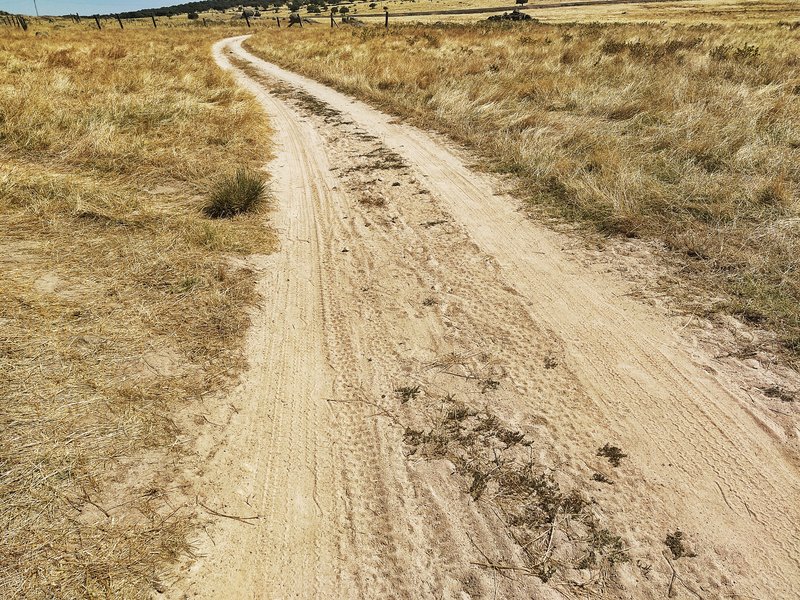

    Tengo dos juegos de ruedas 700C ahora con 42 y unas 650C a las que tenia que cambiar las vittoria Dry de 47 que tenia montadas. Las vittoria han funcionado muy bien en general, buen tacto, muy polivalentes en todos terrenos a excepción de zonas embarradas o mas bien anegadas. Solo una pega que era la poca duracion al menos en el terreno que habitualmente hay por mi zona. La gravilla y piedrecillas de zonas cuarcita con afloramiento granito hacen los caminos como lija... [​IMG] [​IMG]
    Por eso decidí cambiar a otra marca modelo y me fui a WTB Venture.
    Llevo rodando con ellas lo que va de verano, por tanto en terreno arenoso, con piedra suelta, con algunos tramos de zona compacta, y enlaces cortos de asfalto... me han sorprendido por su buen comportamiento. Incluso en zona algo arenosa he intentado provocar el derrape al arrancar y ni se ha coscado!!! Me gusta su comportamiento en frenada, da sensacion que has cambiado zapatas. Voy a limite por abajo de presión recomendada para mis 82kg largos 2,8 aprox.

    Y eso en la zona de las Arenas/Arroyo no se va pa todos lados??

    la foto arenas es saliendo camino Malpartida, hacia A66 Aldea Moret. Se porta... Bueno si entras a toda pastilla en un banco arena de esos de trampa!!! pero eso con cualquiera te da susto... solo hay que anticipar y mirar un pelin lejos
