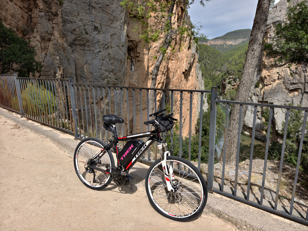

    Buenas, tengo motor central bafang 500w instalado, a qué juntas te refieres? para ir buscando. Por ahora no llego a los 2000kms hechos para entonces me tocará abrir por la parte del plato y engrasar por lo que he visto en youtube tiene un mantenimiento bastante sencillo y a los 8000kms cambiar 3 engranajes que cuestan 8 o 9€. Lo de las juntas lo desconocía, también el uso que le doy a esa bici es carretera, carril bici 99% del tiempo y saliendo en seco.
    De autonomía a unos 30km/h media y 150kms +1800m desnivel tengo con la batería de 25ah 48v celdas samsung 21700. A 42-46km/h salen unos 90kms en llano. Con la pantalla DCP18 me chiva el consumo a cada momento y lo puedo dosificar muy bien y con 9 niveles de asistencia. En el peor de los casos y lo que hago antes de llegar a un punto donde empieza la carretera o salgo de la ciudad es salir con el motor apagado al nivel 0 asistencia, es decir sin enchufar motor se puede pedalear perfectamente a 25-30km/h o poco más en llano, en las subidas ya cuesta lo suyo pero aún he sido capaz de subir rampas del 15% y puertos sin enchufarlo con el 46 y 11-36 10v.
    A falta de que me fabriquen la segunda batería que irá acoplada en el tubo superior del cuadro, ya con los 4 agujeros hechos, llevará 12ah extra celdas bak para que sea más discreta, no llega a 10cm de altura la carcasa.
    Peso actual 25kg con 1 batería en una bici de 26" de 14kg de serie sin electrificar, súper contento con el rendimiento de este bafang y con el programa por usb lo puedes dejar finísimo, coge 53km/h en llano pero no suelo ponerlo a esa velocidad porque al final se pasa calentando el motor y el consumo es más alto, con ir a 42-46km/h como mucho en una ruta en llano voy más que sobrado cuando salgo solo.
