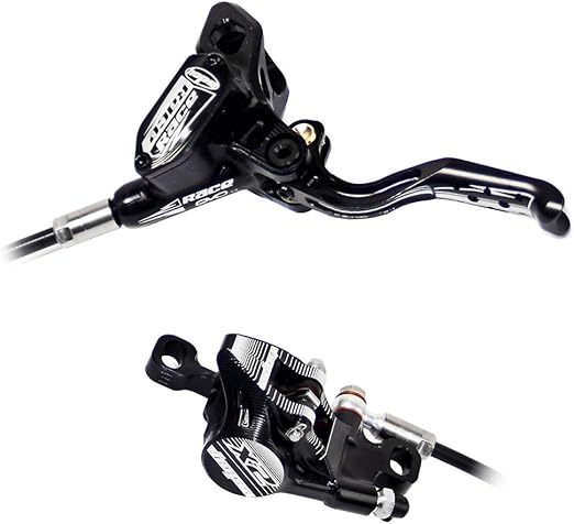

    Hola a todos
    Estoy bastante calentito con el tema gravel y, casi con seguridad, voy a empezar un proyecto como el de Jherrerob87 lo único es que, como siempre que uno inicia un proyecto, me asaltan dudas.
    El cuadro va a ser de Carbonda, de hecho ya he cruzado varios mails con una de sus vendedoras (María, en este caso).
    Mi primera duda es que no se qué diferencia, aparte de la estética y el precio, hay entre los cuadros CFR707 y CFR696. Si sirve de ayuda mi estatura son 189cm y 92 kilitos.
    La segunda duda es que tengo material de despiece procedente de mi MTB y no se si se puede aprovechar para la gravel, concretamente tengo:
    - Desviador SRAM X1 de 11V. Mi intención es hacerla monoplática con los desarrollos que plantea jherrerob87. El conjunto de transmisión sería
    SRAM Force CX1. Puede adaptarse el desviador a los mandos del Force CX1?
    - Frenos Hope Race Evo X2: Las pinzas es lo que intentaría aprovechar si pudieran utilizarse con las manetas SRAM, lo véis viable? se que los frenos Hope utilizan líquido DOT y las Force creo que también así que no habría incompatibilidad por esa parte.
    Volviendo al tema del cuadro y como información general decir que los portes ya van por 190/230€ dependiendo de la agencia que elijas...me parece una pasada!!
    El miedo que tengo es que, viendo el tiempo que han tardado en llegarles los cuadros a otros foreros (+/- 1mes), si sumamos el retraso que provocó el barquito atravesado en el Canal de Suez, no se cuanto me tardaría a mí.
    En fin...como véis, soy un mar de dudas y espero que, poco a poco,con paciencia y con vuestra ayuda, acabe resolviéndolas todas o casi todas.
    Muchas gracias por adelantado y un saludo
