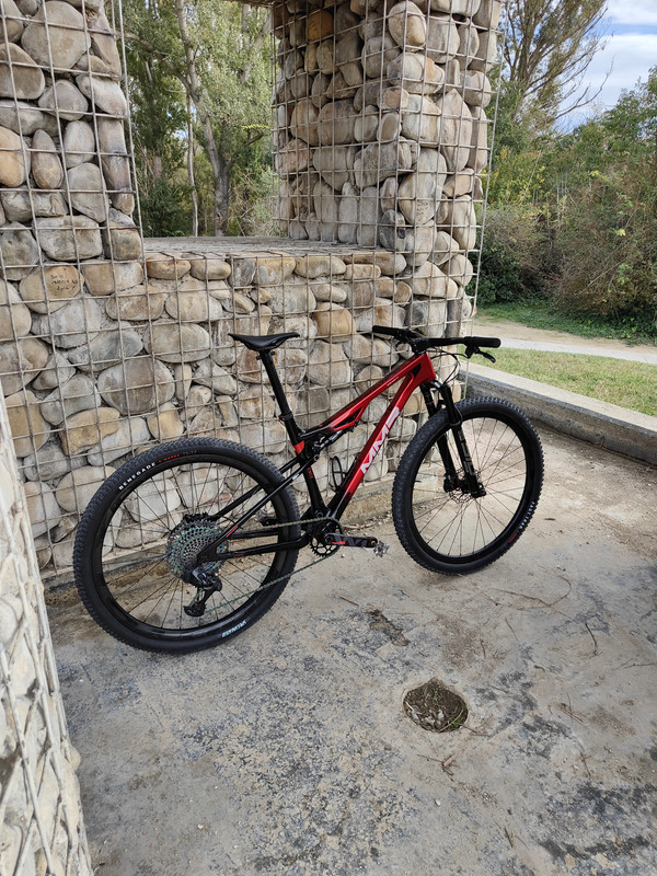

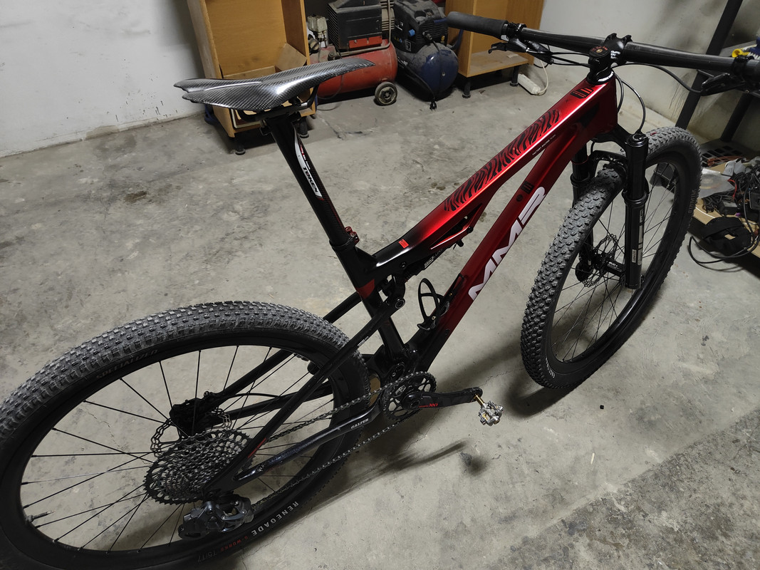

    Siempre habia tenido rigida y 26 pulgadas . Llego a pesar 6.82kg
    Habia echo tope y notaba que me estaba dejando algo de sentir , una doble 29er iba a ser la susodicha .
    Me puse un tope de 4000 euros para compra una de segunda mano e ir mejorandola sin prisas . Habia bastantes candidatas y si bien tenia claro que el cuadro tendria que ser top cuando encontraba algo asi los componentes no estaban a la altura o se iba de precio , quizas con 6000 euros si .

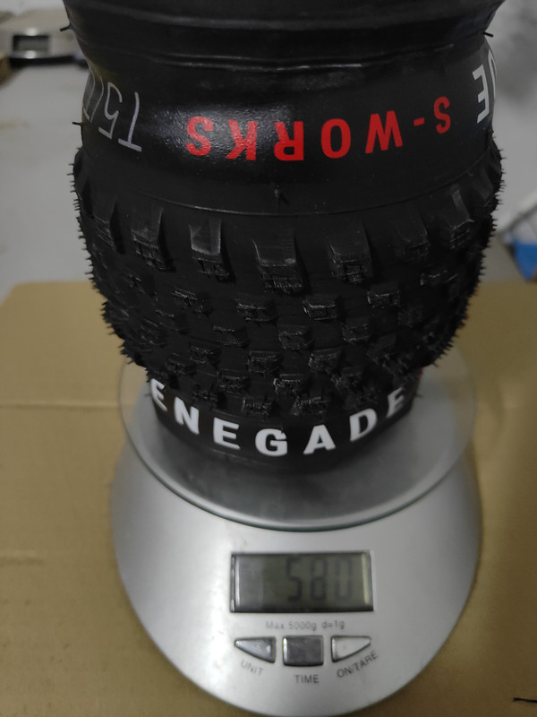

    Entonces despues de ver un video del Daniel race sobre tuvalum me parecio interesante que un intermediario se preocupara por que la bici estuviera bien y alli encontre la kenta . Peso por encima de los 11kg porque venia con tija telescopica barata de +600gr , moose de 170gr por rueda , cubiertas 670+800 entre otros sobrepesos pero tenia bastantes componetes ligeros .
    Montaje :
    Cuadro 2021 factory racing team talla M
    Frenos Sram level ultimate delantero modelo antiguo , trasero 2020
    Discos Galfer 2x160mm (me vino con 180+160 sram)

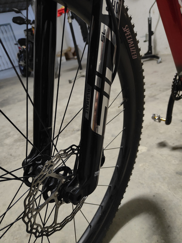

    Horquilla Rockshox Sid ultimate
    Amortiguador Rockshox Sidluxe ultimate
    Grupo Sram eagle AXS xx1 con Sram wireless blips (comprados aparte)
    Plato absolute black 34t oval (comprado aparte) para substituir al eagle

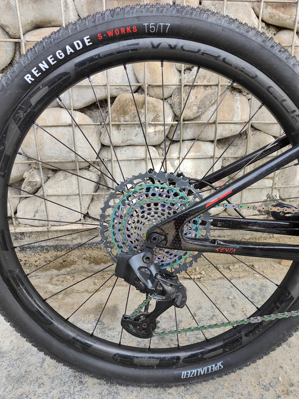

    Ruedas Prototype World Cup evo4 con cubiertas Specialized Sworks renegade y fast track en 2,25 para substituir a las que me vinieron con casi 1,5kg en goma .
    Pedales Xpedo MF08 Ti (me vino sin pedales)
    Sillin del chino 2010
    Tija token 2010

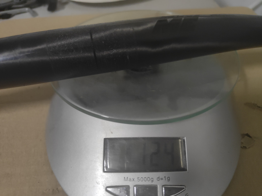

    Manillar Ktm Prime carbon (me vino con un ritchey wcs de 175gr)

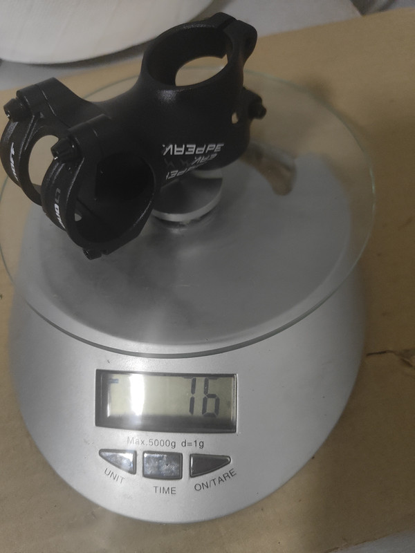

    Potencia Onoff peak 60mm -17º (me vino con ritchey wcs de 125gr)
    Puños Sucapaz Supalite (me vino con ESI grips)
    Portabidon chino
    Cierre chino 2010
    Tapa direccion Carbon ti
    Pondre pesos en bascula de todos los componetes y seguire mejorando la bixa .
    Posibles cambios a la vista son pedales , ruedas custom y sillin .
    Objetivo bajarla de 9kg .

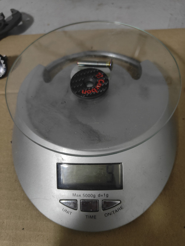

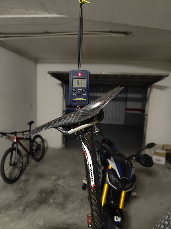

    Cuadro 2021 factory racing team talla M , peso con BB dub pf a bsa
    Horquilla Rockshox Sid ultimate 1277gr
    Cierre Tija 2010
    Direccion integrada tapered 1.5

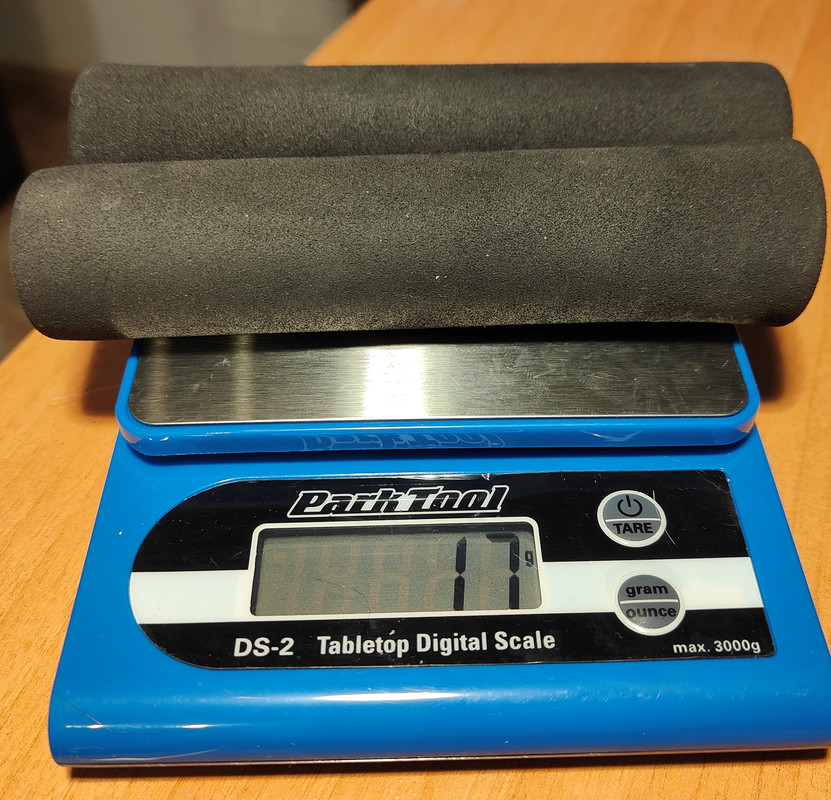

    Eje pedalier BB86-92 DUB rosacado
    Eje delantero
    Eje trasero

    1211 la horquilla? Eso es correcto?

    Gracias , 1277gr . Tengo entendido que son 1312gr peso oficial pero al estar cortada a 14,5 se quedo asi .

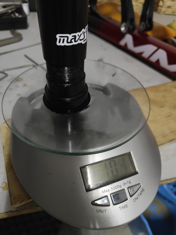

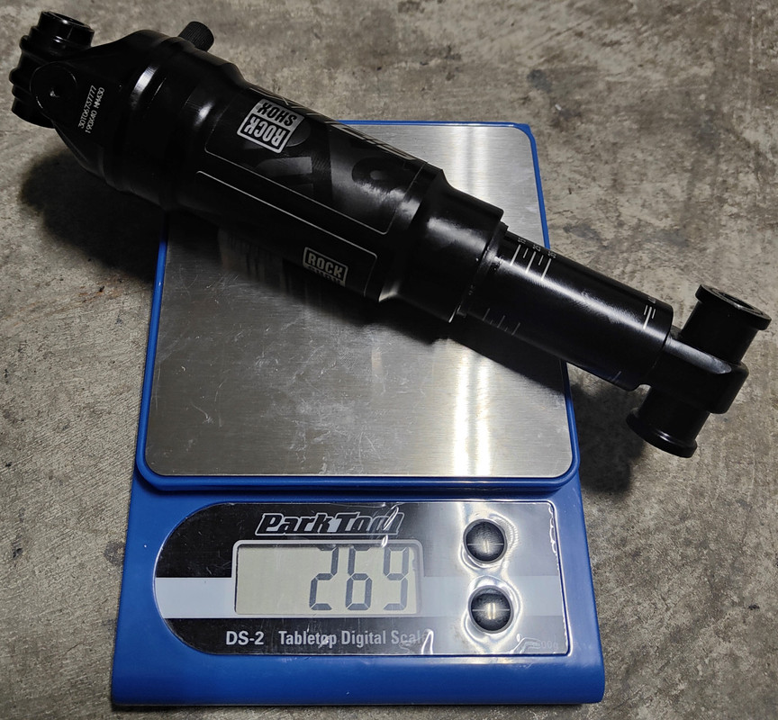

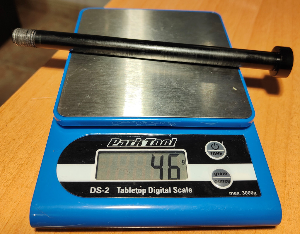

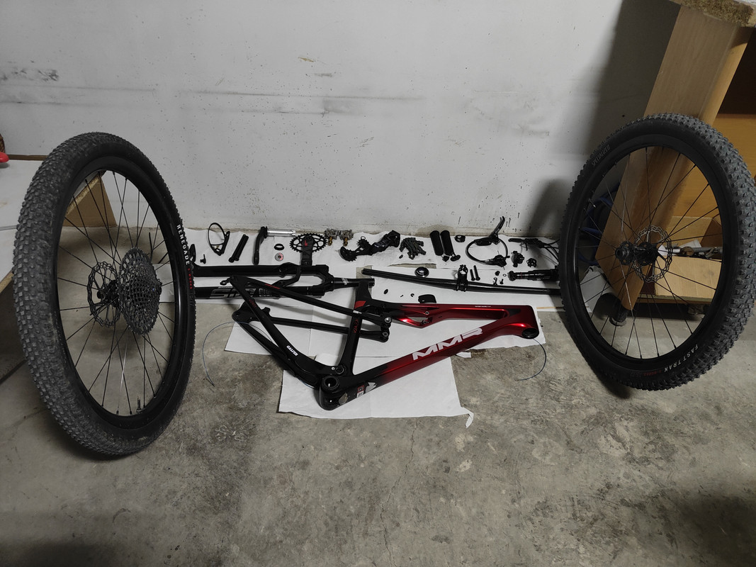

    Tras comprobar los ultimos pesajes hubo varias sorpresas

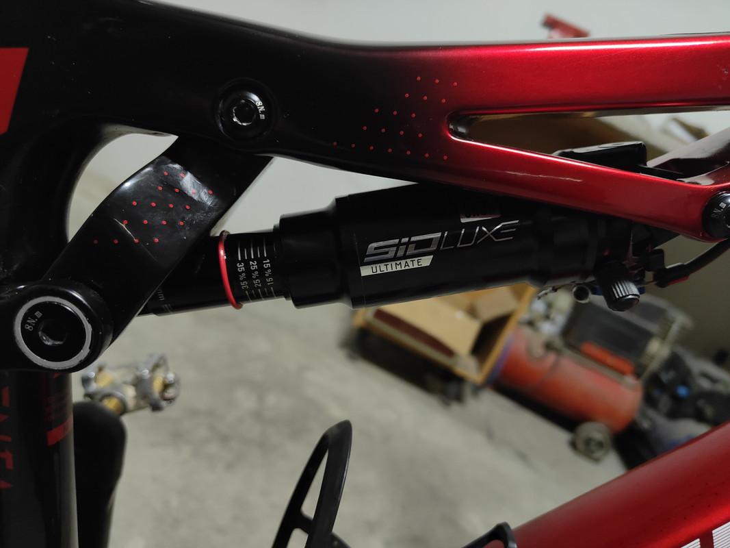

    El amortiguador peso 273gr con los dos ejes segun fabrica 227gr asi que esos 46gr de mas seran del cuadro ..
    El cuadro ha pesado 1979gr menos el eje pedalier 103gr total 1876gr que si le sumas esos ejes , el guiacadenas que le quite y algun tornillo mas pues igual salen esos 1990gr anunciados por el fabricante.
    El eje pedalier max system es de 4 rodamientos debe ser que el anterior dueño era un peso pesado .

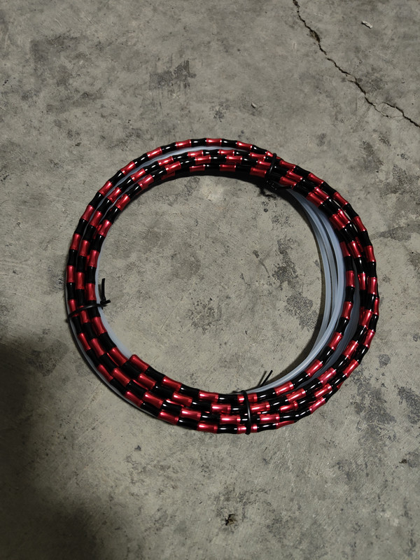

    Con estas fundas espero bajar algo y sino pues quedan molonas , para los latiguillos de bloqueo suspensiones .

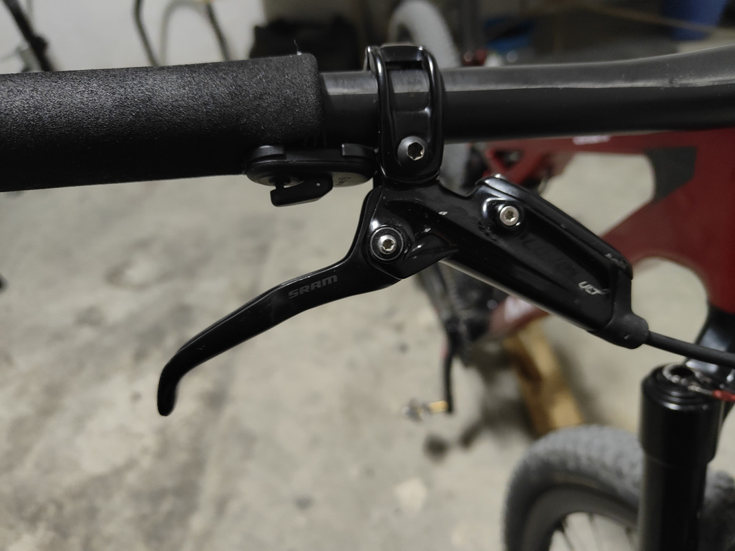

    Tienes fotos de los blips montados?

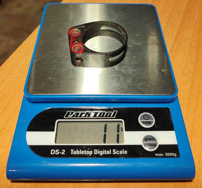

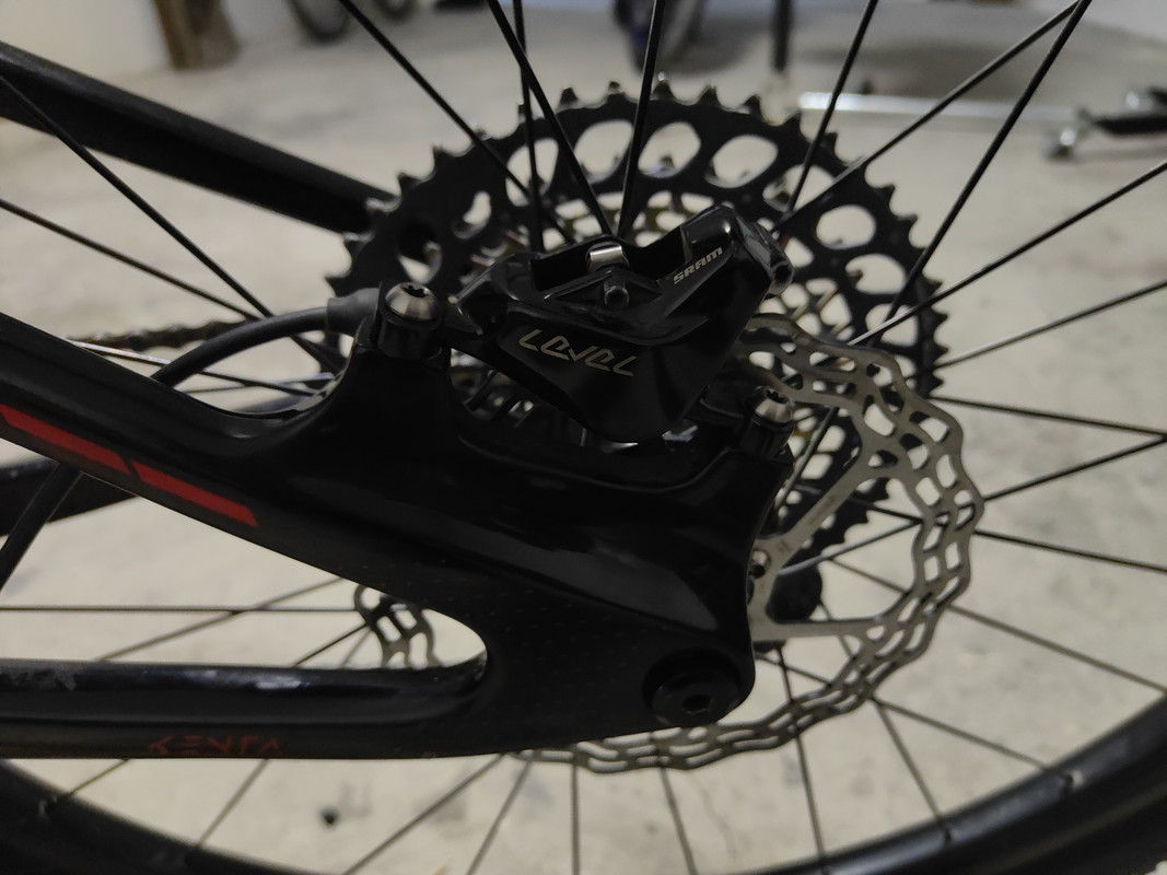

    Ves esas abrazaderas de los frenos , pues no encuentro en carbono por ningun lado y ya les mande email a carbonice pero no responden . No se gana mucho pero quedan guapas , ya en su dia compre esa abrazadera de carbono para el desviador delantero y ahora me jode no conseguirlo para esto .

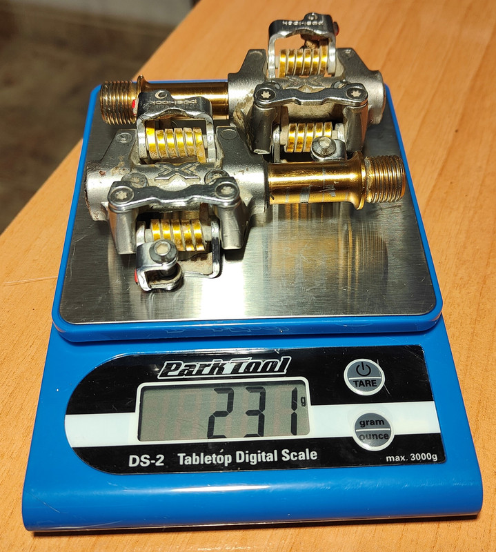

    El eje pedalier podria poner uno de 60gr pero igual pierdo rigidez y gano ruidos etc ...
    Tengo unos Formula r1 y ahi podria rascar 75gr...
    Pedales eggbeater 55gr ..

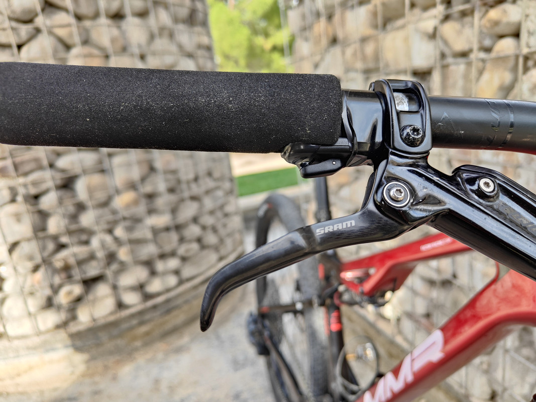

    En cuanto a los blips ahi estan con cinta ya que no iban a estar en ese manillar por mucho tiempo , ahora que tengo el nuevo los dejare mejor .

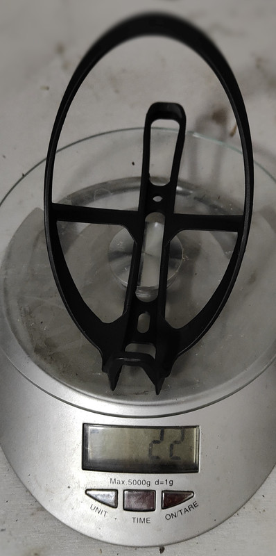

    Abrazadera de carbono Carbonice , la estoy buscando o algo parecido .

    Fundas de bloqueo originales 85cm y luego las nuevas de ali

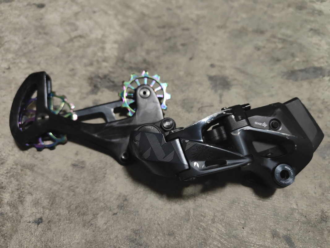

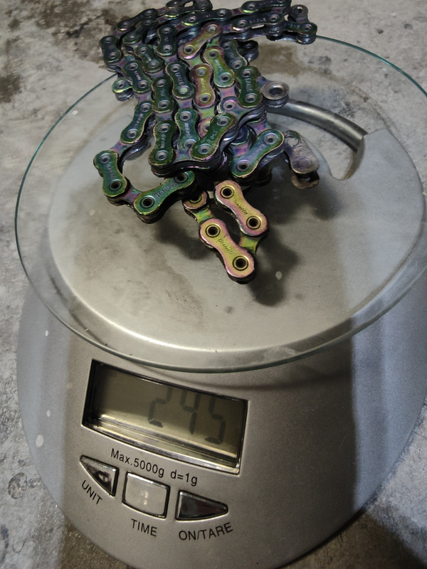

    Cambio de roldanas puse unas ceramicas color arcoiris de 12t -14t

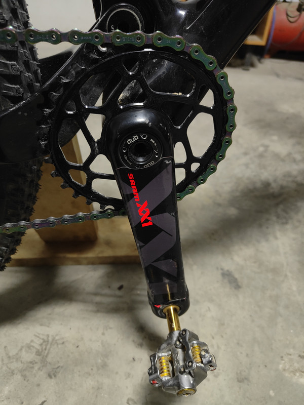

    Zuera

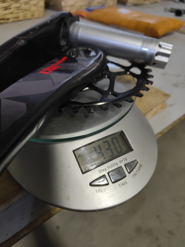

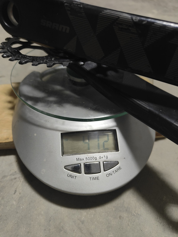

    Juego de bielas xx1 dub con plato absolute black 34t oval sin stickers y punteras

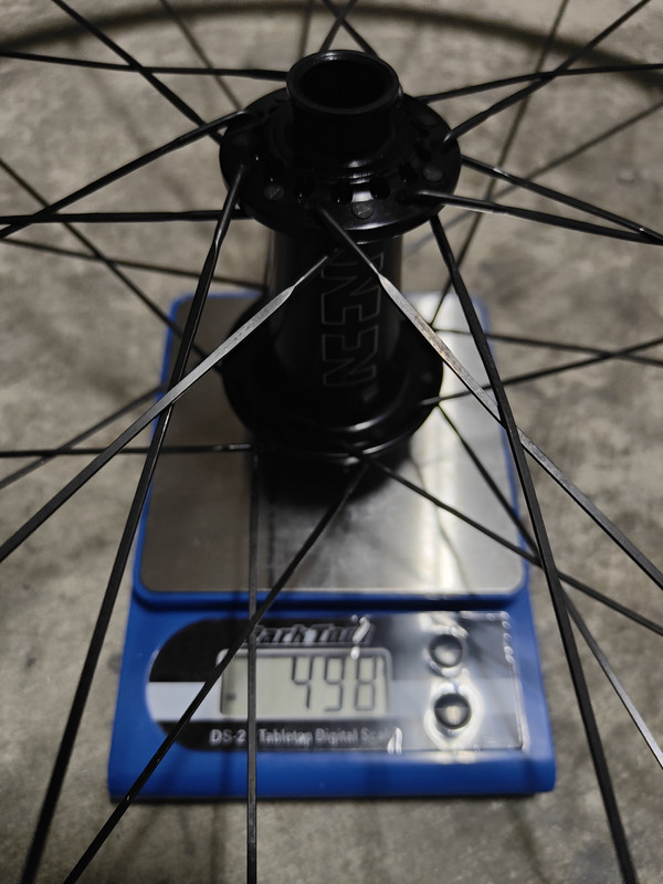

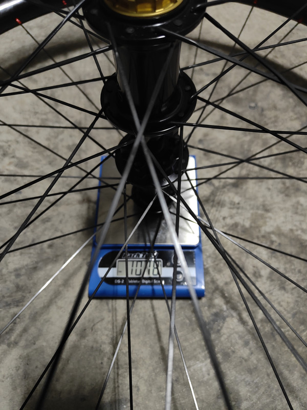

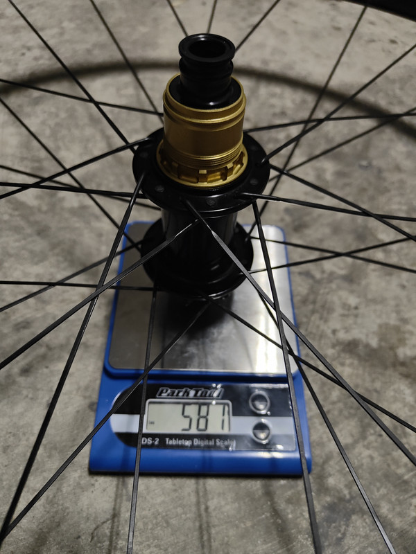

    Despues de pesar las ruedas me he quedado entre triste y alegre pues con valvulas de 9gr y cinta han dado 1561gr usea unos 100gr por encima de lo que anuncia el fabricante prototype . Ya tenia pensado cambiarlas y en eso estoy . Asi que estoy entre estos dos montajes:

    Kasper wheels 1115gr y 1650eur
    Si alguien tiene alguna otra idea se agradece :)

    Kasperwheels no contesto asi que ya hice el pedido a ruedas custom , dice que estan en esta semna .

    Tardaron en montarlas y llegar 4 dias desde Burgos . El peso es con valvulas y cinta , ahora solo queda montarlo todo .
