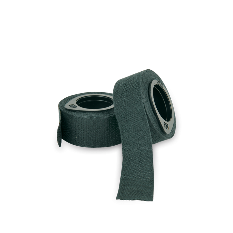

    La cinta es de algodon tejida de la marca zefal. No es muy habitual,.pero puedes sustituir por una básica que aunque tienen un tacto un poco guarripei ,da igual.porque llevan la.otra encima
    http://www.zefal.com/es/otros-accesorios/91-handle-tape.html
