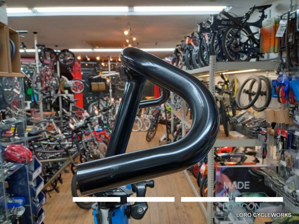

  13. LyN_Suiza
    LyN_Suiza Miembro Reconocido
    3 Jun 2009
    23.613
    20.420
    Termal, hay manillares específicos para cuadros largos, como los de MTB. Son manillares sin reach, en los cuales la parte "superior" en realidad es inclinada y puedes poner las manetas a diferentes alturas. El primero que conocí (y usé) de estos manillares es el On One Midge:
    Pero hay otros, como el Some Junebug o el Nitto Randonneur
    Otra posibilidad son los Surly Corner Bars y alternativas similares
    Con todos estos puedes montar una gravel con un cuadro más largo sin tener muchos problemas de reach (o al menos, menos problemas de reach).
