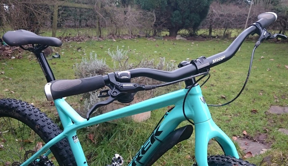

    he encontrado 2 manillares a buen precio
    1: Origin8 Trail Sweeper: 15 grados plano con un apequeña compensación por el retraso del ángulo
    31.8mm 760mm 0mm 0° 15° Black Matte Mountain Flat AL6061
    por ahora no se donde se vende ni en españa ni europa, les he mandado un correo 40 dolares
    2: stooge moto bar : 800mm 38mm rise, 17 degree sweep Al7050, 31.8 mm en su pagina no hay etok pero ya he visto tiendas donde lo venden 65 libras
    como tengo que comprar potencia para estos manillares, calzo 35, puedo jugar con los grados y la largura de esta para compensar las diferencias de altura
