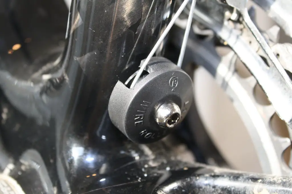

    A ver, ñapas se pueden hacer todas las del mundo. Y más...
    A lo bruto puedes taladrar el cuadro a unos dos cm por encima del pedalier y montar una tuerca remachable de M5. Roscas una polea y a volar.
    Menos bruto, pero más inteligente, es montar una polea de las que traen abrazadera para sujetarla en el tubo del sillín, por encima del pedalier.
    Si el desviador de triple plato te entra definitivamente en el cuadro, lo tienes resuelto.
    Si no te entra, puedes buscar un desviador de carretera de triple plato de tipo "soldare" y apañar una abrazadera, o incluso imprimirla en 3D. Esto ya es más complicado pero, por poderse...
    Esta es la primera opción.
    Esta es la segunda, que es la que veo más sencilla y menos invasiva.
    Esta es la tercera, la más complicada. Básicamente consiste en fabricar eso, pero con el anclaje del desviador hacia arriba. De esta forma, puedes salvar el obstáculo que te impida montar la abrazadera alta.
