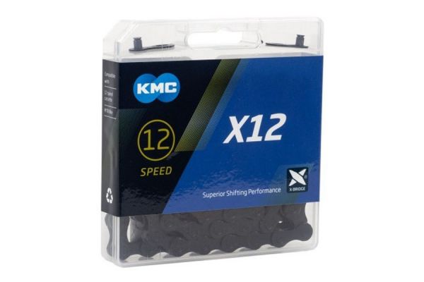

    la solución, siempre como el primer día....
