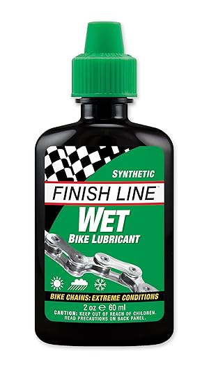

    Para mi este es el mejor que he probado hasta el momento:
    https://www.chainreactioncycles.com...finish-line-cross-country-120-ml-/rp-prod1041
    Aguanta varias salidas a tope de barro y agua sin tener que reponer.
    Si cuando notas que toca reponer, hechas encima de lo viejo sin limpiar antes, se pone toda la transmision negra y pringosa que flipas, pero si limpias primero, luego lubricas, lo dejas unas horas que penetre, y luego limpias el sobrante bien, queda de maravilla.
    Y nunca he tenido problemas con discos, pastillas, ni nada.
