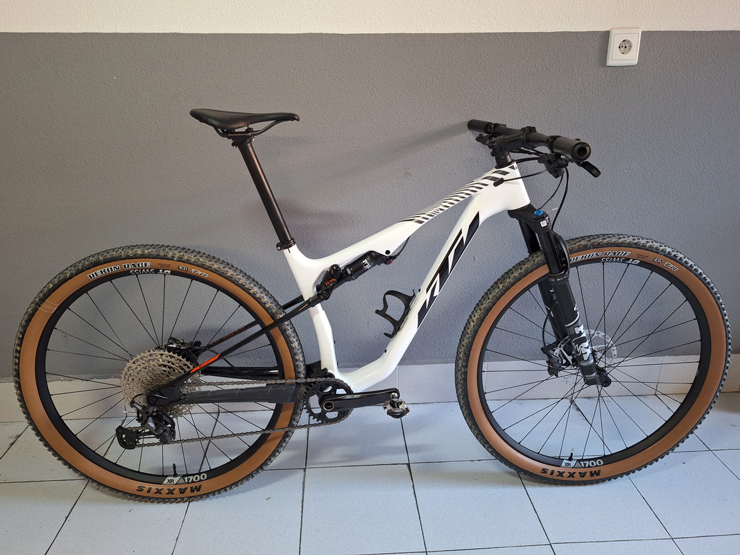

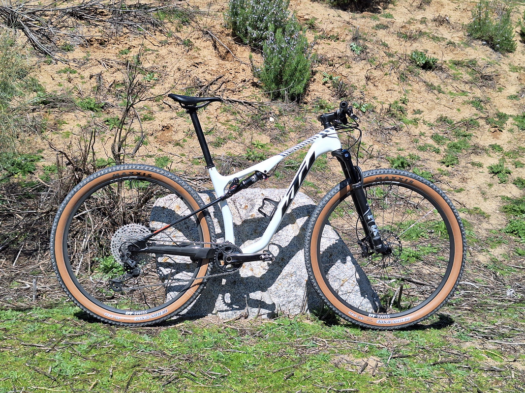

    Hola a todos, ya tengo la KTM Scarp Elite justo por debajo de los 12kg con pedales y portabotellas... que bien va la verdad, ágil en aceleraciones y que bien se mete en curvas.
    Las ruedas dt swiss xr1700 le sientan fenomenal a la bici y al tipo de rutas que hago habitualmente. Suenan bastate el ratchet de 36 dientes, las de serie se escuchaban mucho menos.
    Hay que decir que las ruedas KTM Rival 26 pesaban 2550g la pareja + 300 gramos de las cámaras... una pasada... las dt swiss xr1700 tubelizadas son 1kg menos.
    Dejo video de como suenan el ratchet 36 dientes
    https://youtube.com/shorts/kYMiwQYZWEI?si=Go9Ko1NMEkt8MArn
    Dejo un par de fotos del peso <12 kg y montaje final... qué bonita es :)
    KTM Scarp Elite
    Frenos Shimano XT.
    Bielas y plato Shimano XT.
    Pedales Shimano XT.
    Manillar Cannondale 760mm carbono.
    Tija Elita One 30,9x400mm carbono.
    Sillin Elita One carbono.
    Portabotellas lateral carbono.
    Ruedas DT Swiss XR1700 tubelizadas.
