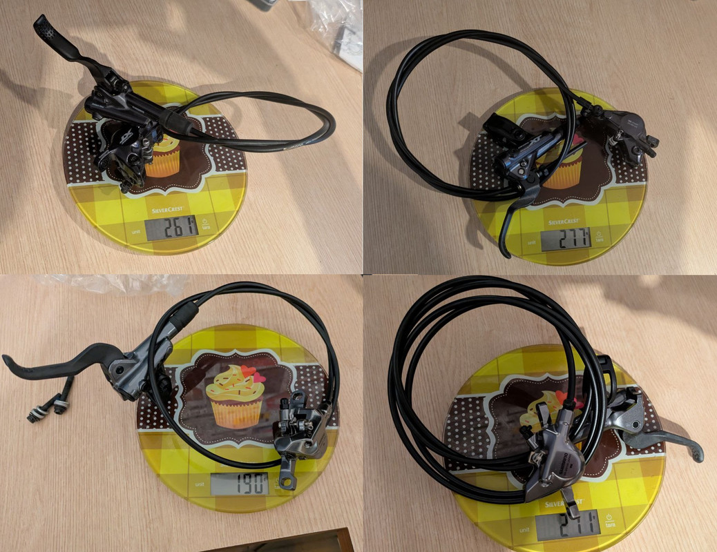

    Buenas a todos, una de las cosas que seguro que muchos de los que compramos la scarp queremos es rebajar peso.
    Yo me plantee cambiar los frenos xt que venian de serie por unos xtr y me volvi loco buscando informacion por internet de los pesos reales de unos y otros frenos.
    Por todos lados pone que los xtr pesan 312 gramos y los xt pesan 395 segun esto rebajas 83 gramos de unos a otros pero es que al final no sabes si el peso de 312 es de un solo freno o es de los dos es de solo uno, o es de uno con disco incluido.
    Al final despues de comprar los xtr y pesar los dos aqui pongo los pesos que me han dado
    XT delantero 261 XT trasero 277 = 538
    XTR delantero 190 XTR trasero 211 = 401
    El peso puede variar un poco dependiendo lo largo del latiguillo
    Asi que me sale una diferencia de 137 gramos.
    Al final he dejado Mi Scarp MT Prime cambiandole el sillin de serie por uno de carbono de aliexpress y cambiando los frenos XT por los XTR en 10,500 con pedales XTR incluidos.
    La unica manera que ya veo de quitar un buen peso seria cambiar las ruedas de serie por unas bastante mas ligeras pero es una inversion demasiado grande que de momento no me puedo permitir.

    Para otras veces y para mirar pesos reales con fotos la tienda r2 bike.
    Notas algo menos de fuerza entre los XTR y los XT?? Es lo que dice la gente, que al ser los pistones más pequeños,.tienen algo menos de chicha.

    Cambié los frenos XTR por unos XT, me daban más confianza los XT, pero eso sí: ruedas de carbono; y se nota mucho.

  10. ToMBi
    ToMBi Caida? No, yo me bajo asi
    17 Jul 2007
    1.364
    30
    Sant Pere de Ribes
    no he podido probarlos todavia por que los puse el lunes y justamente recai de una bronquitis. Leyendo opiniones he visto de todo tipo, hasta de que mejora la frenada a que realmente no aportan ninguna mejora en cuanto a potencia.
    En cuanto pueda probarlos lo vere por mi mismo.
    Lo de las ruedas de Aliexpress es algo que todavia me da un poco de respeto. He ido tres años con las ruedas de carbono de mi anterior scarp con bujes 350 y en los 3 años que las he llevado y igual con 25000 km no han tenido ningun problema.
    No te diré que no tengas razon la verdad, de hecho las diferencias mas significativas entre la scarp mt prime y la exonic son los frenos que la exonic trae los XTR y las ruedas que la exonic trae las dt 1200.
    Realmente ha sido mas un capricho, los he encontrado a basatante buen precio entre comillas por internet (300 euros) y querer rebajar un poco mas de peso a la bici que mejorar la frenada
    Pero realmente si te pones a pensar en precio por gramo rebajado llega un momento que todo se dispara y entre los frenos xt y los xtr rebajas 135 gramos con una diferencia de peso real de 150 euros
