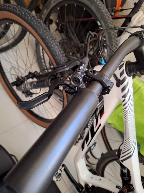

    Ya están colocados los frenos shimano xt, purgados y ajustados
    Gracias por los aportes que me habéis dado :)

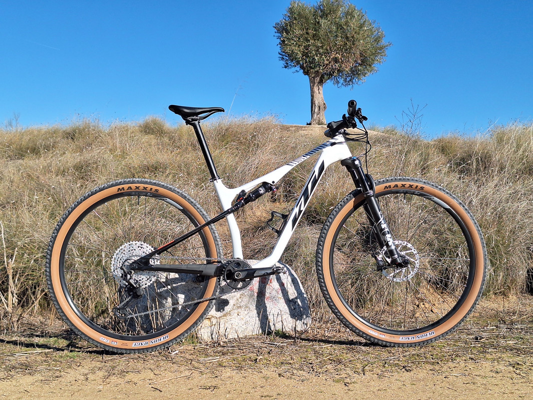

    Ya están puestos a ratitos los frenos shimano XT, pedales XT, Manillar de carbono 760mm Cannondale, puños de silicona, sillin carbono Elita One, ruedas tubelizadas y portabidon carbono.
    Me falta poner la tija De carbono Elita One, que llega la semana que viene.
    Dejo alguna foto... espero salir un ratito con ella esta semana ya por fin.

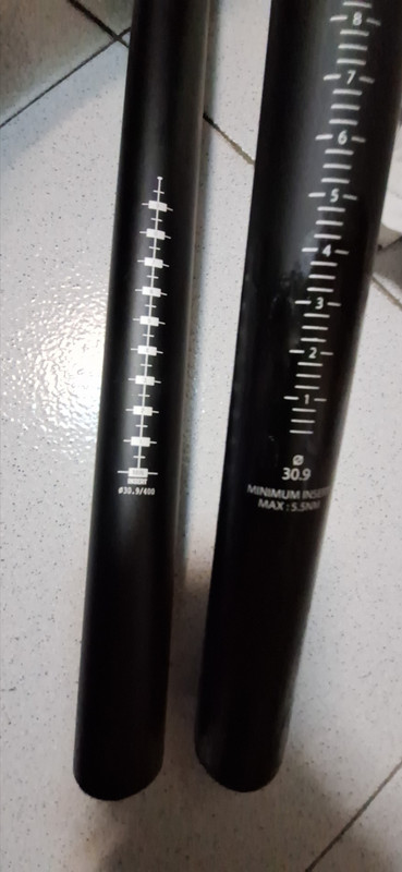

    73
    Una consulta... me llegó hace un par de días la tija de carbono Elita One de 30,9x400 y no entra en el tubo de ninguna manera. La voy a devolver, pero se me plantea la duda si es que ha venido defectuosa?
    No tengo calibre y no tengo opción de medir el diámetro, desde luego la original de aluminio de ktm igual de 30,9x400 estra perfecta.
    Que pensáis?

    Si lo mismo he pensado, y que la nueva de carbono pueda venir serigrafiada 30,9 y en realidad sea de 31,6mm de diametro.
    Adjunto foto de ambas. La de la izquierda KTM y la de la derecha Elita One.[​IMG]
  18. josemejias
    josemejias Miembro activo
    25 Abr 2015
    338
    73
    Si la devolveré, pero ya sin calibre, se nota un pelin más gruesa una sobre otra poniendo las bases confrontadas

    Si no tienes calibre puedes hallar el diámetro con un hilo. Le das una vuelta completa, marcas con un boli donde se junten, divides por π y te da el diámetro
    Enviado desde mi M2101K6G mediante Tapatalk
  20. josemejias
    25 Abr 2015
    338
    73
    Yeee que bueno, lo acabo de comprobar, efectivamente no tiene 30,9 sino 31,6mm de diámetro.
