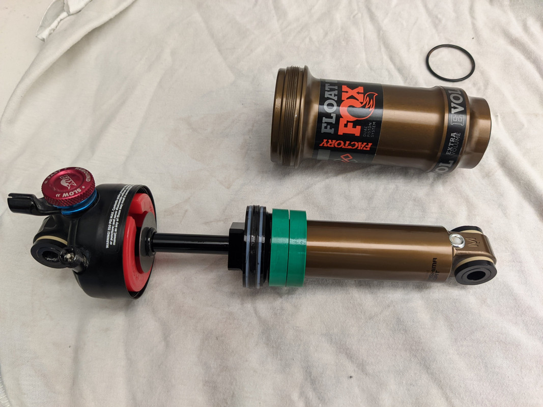

    buenas gente...
    una pregunta, sobre el amortiguador central, se ha comentado varias veces pero no consigo encontrar la info que ando buscando...
    ¿alguien sabe la diferencia entre el amortiguador de la Scarp de 95 mm y la de 115 mm?
    En teoría se trata del mismo amortiguador, ¿cierto? en el caso de 95 mm viene capado... ¿sabéis de que recorrido es y a cuanto pasa en el caso de 115 mm?
    La siguiente pregunta es si es fácil transformar un amortiguador de 95 a 115. Tengo pensado abrirlo para mantenimiento un día de estos, pero si es fácil lo transformo, si no, pues se quedará igual... ¿alguien lo ha hecho o conoce del cierto como se hace?
    Un saludo!

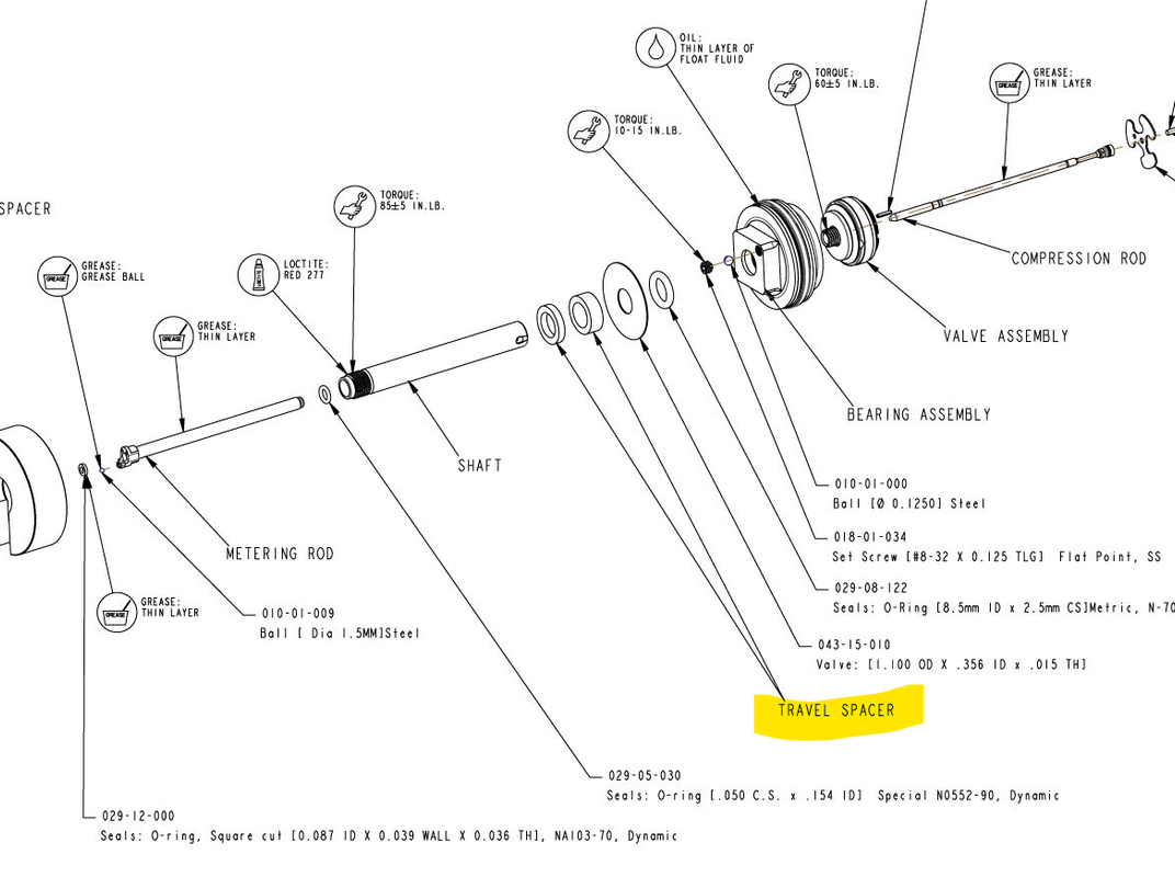

    Hay que retirar un casquillo interno de 5mm y ya te queda en los 115mm. Por youtube hay videos que explican como hacerlo y parece bastante facil.

    Lo estoy buscando pero no encuentro nada... he visto un montón de videos de mantenimiento pero el del casquillo no...
    Ayer abrí el amortiguador y bueno, lo que he visto de primeras, a diferencia de los amortiguadores que salen en los videos, son los topes de "goma" de color verde...
    Creo que, efectivamente, son limitadores de recorrido, lo que no se, es si por la parte superior (a la parte izquierda de la imagen donde hay el espaciador de volumen, la arandela y la tórica) también hay un casquillo que limita el recorrido, porque viendo videos siempre veo que la arandela y la tórica quedan más metidas adentro del espaciador de volumen.
    Entonces no se si el limitador de recorrido es algún otro elemento como puede ser el casquillo que hay por el interior del espaciador de volumen...
    Ya que coincide que es el casquillo "travel spacer":
    No se si será este que también limita el recorrido...
    Por otra parte, el espaciador de volumen (el mío es el grande, en naranja) ¿lo llevan de serie o en mi caso, el propietario lo instaló? ¿Vosotros sabéis si de serie llevan alguno? ¿Habéis probado el comportamiento más lineal sin espaciador?

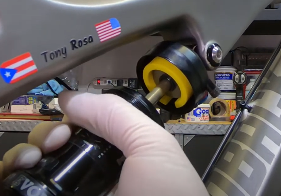

    Es el casquillo de grande de los 2 que están marcados en el esquema, que es de 5mm en el caso que tu amortiguador este en 40mm. Al retirarlo se cambia el recorrido a 45mm. Yo en su día vi un video que lo mostraba.
