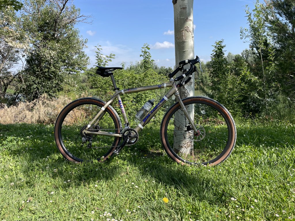

    Muy buenas, he restaurado una bh top line alu 300, la he dejado en modo monoplato dejando solo el plato pequeño, por ahora la cadena no se ha salido, ya que los dientes son grandes y al ser suntour no tiene dientes diferentes más cortos, todos son iguales. Yo prefiero monoplato por evitar roces y ahorrar peso y espacio en el manillar, no sé si se me escapará algo a tener en cuenta, por ahora solo se me ocurre que he perdido marchas, y que para bajar se queda algo corta. Así ha quedado. Un saludo

    Siempre puedes meter un plato un pelo más grande o una piñonera con más desarrollo
    En el proceso de actualización de la BH también lo noté, el plato original creo recordar era un 44 y ahora llevo un 42, y lo he notado bastante, osea que tú mucho más aún.
    Voy a ver si encuentro una piñonera de 10 dientes aunque no sé si existe siquiera xD

    Sí, el plato pequeño es de 28 dientes, si diera con uno de 30 o 32 de este BCD, y poner 11- 42 ó 46, estaría perfecto. El cambio no sería muy costoso y se notaría bastante

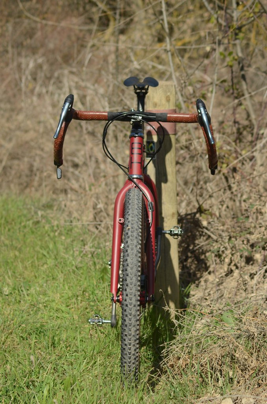

    Después de un tiempo pensando qué hacer con esta maravilla del inolvidable 1992...
    Me puse manos a la obra.
    Tenía más ó menos claro lo que quería, pero la verdad es que mientras iba avanzando en el proyecto iban saltando nuevas ideas para poder darle características "únicas" que en principio es lo que se busca cuando quieres customizar algo así...

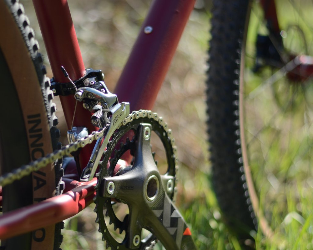

    Cableado interno, freno disco, mantener transimisión de 3x8 ó cambiar por cualquiera de los innumerables avances que ha habido en estos treinta!!años...eran algunas de esas ideas.
    En fin, después de encontrarme con algunas trabas para avanzar en algunas de esas ideas y solventarlas con algo de artesanía e imaginación....éste es el resultado:
    Espero que os guste...;)

    Está perfecta, yo me compré la mía por una Monstercross que vi en Pinterest, y la idea era gravelizar, a ver si poco a poco me voy haciendo con las piezas. El granate con el negro, más los toques en marrón quedan muy bien, el diámetro de las ruedas es de 27'5 ?

    Puff es un pasote como ha quedado. Podrias relatar con más detalle lo que has hecho? Me interesa sobre todo la adaptación de los discos de freno..

    Correcto, en la foto lleva cubiertas 27.5 x 2.1. El paso de rueda en la trasera queda perfecto, parece que esté hecho el cuadro para ese diámetro. En esos tiempos hacían todo muy “holgado”.
    En la horquilla, que por supuesto es la original, va más justo pero aún queda hueco aceptable, alrededor de 1 cm. Hay que decir que estas cubiertas para ser 2.1 tienen mucho balón.
    Hice pruebas con unas llantas de carretera(700c) y casi podría asegurar que unas de 700x35 ó 38 entrarían. Pero como quería el toque “Monster”, al final opté por 27.5.

    Increíble, me encanta, ¿Como le has podido poner disco detrás?

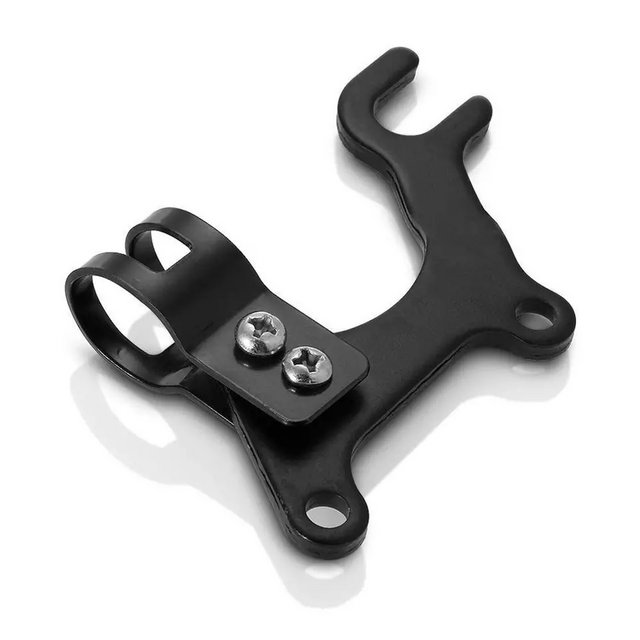

    Al principio pensé en adaptadores y la verdad, no hay mucho donde elegir. Sobre todo encontré de dos tipos, eran éstos:
    He de reconocer que quedaban más robustos de lo que aparentan y funcionaron bien, peeero…instalados en la bici, estéticamente no era lo que estaba buscando, la verdad…

    En la horquilla quedó muy bien a la primera, pero para el trasero hubo que tirar de artesanía (y de dremel) y fabriqué un adaptador de aluminio macizo para acercar la pinza de freno al interior y así encajase bien el disco.
    Busqué ese lugar porque igual que en la horquilla, entendí que las fuerzas producidas en el frenado, digamos que “apoyan” sobre el remache.
    De hecho antes de pintar y dar el acabado, estuve un tiempo haciendo salidas en modo “prototipo” para probar todo y asegurarme sobre todo del funcionamiento de los frenos y no noté vibración ni ruidos en el sistema.

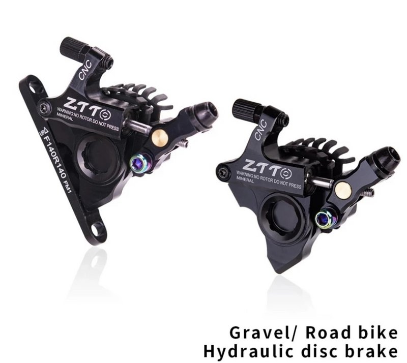

    Para las pinzas de freno opté por un sistema hidraúlico de tiro mecánico. Es decir, las manetas tiran de un cable y éste en la pinza de freno tira de un vástago que internamente y de manera hidráulica empuja los pistones.
    Me pareció la mejor idea ya que funcionan bien con cualquier tipo de tiro de maneta de freno, sea montaña ó carretera.
    Las manetas:
    Y las pinzas:
    Si bien la frenada mejoró bastante al poner unas pastillas en condiciones, pienso que le falta un poco de mordida, espero que mejore con el asentamiento de las pastillas.
    El tacto es bastante bueno, muy parecido al de un sistema totalmente hidraúlico.
    Y….creo que eso es todo en cuanto a los frenos, cualquier duda, ya sabéis.

    Guapísima la bici y un curro muy bueno, yo también tenía curiosidad por los frenos.

    Esos frenos funcionan muy bien tal cual vienen, incluso con las pastillas de serie. Yo los acabo de montar con discos de 140mm en una gravel con ruedas de 700 y frenan de la leche con las pastillas chinas originales.
    La clave está en usar fundas de calidad, incompresibles, como las Jagwire Pro o las Yokozuma, por ejemplo, para que no se pierda nada de tacto y fuerza por el camino. Además, en función de las manetas que uses y del tacto que te guste, puedes ajustar el tiro regulando el vástago roscado del émbolo que atraviesa a la palanca de tiro. Cuanto más alejada de la pinza actúe la palanca, más presión hace el pistón con el mismo desplazamiento de la maneta. Vamos, que cuanto más enrosques el vástago roscado, más frena, simplificando.

    Te ha quedado muy bien, felicidades, el detalle del cableado interno es de 10. Espero que la disfrutes muchos Km.
