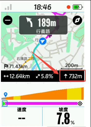

    Ya me ha contestado Support, sobre el campo de dato de ALTITUD RESTANTE, me dice y me envia lo siguiente que mañana comprobare.
    ¡Saludos! Gracias por escribirnos.
    Actualmente, el campo "Altitud restante" no está disponible.
    Sin embargo, puede ver la altitud restante en la página de Perfil de ascenso durante la navegación.
    Consulte la flecha en la imagen a continuación para ver exactamente dónde se muestra esta información.
    Ellos se estan refiriendo aqui a la altitud que queda de esa subida, NO de todo el Tracks.
    Espero que pronto esto lo incluyan, pues en track de 1500 de altitud acumulada, es importante saber cuanto falta para subir.
