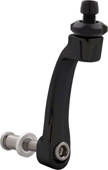

    O poner uno de éstos para alargar la funda (si tu horquilla actual te lo permite):

    Quiero entender que la horquilla que tiene no trae agujeto

    Como qiere entender churrasco, ese agujerito no lo trae mi horquila!
