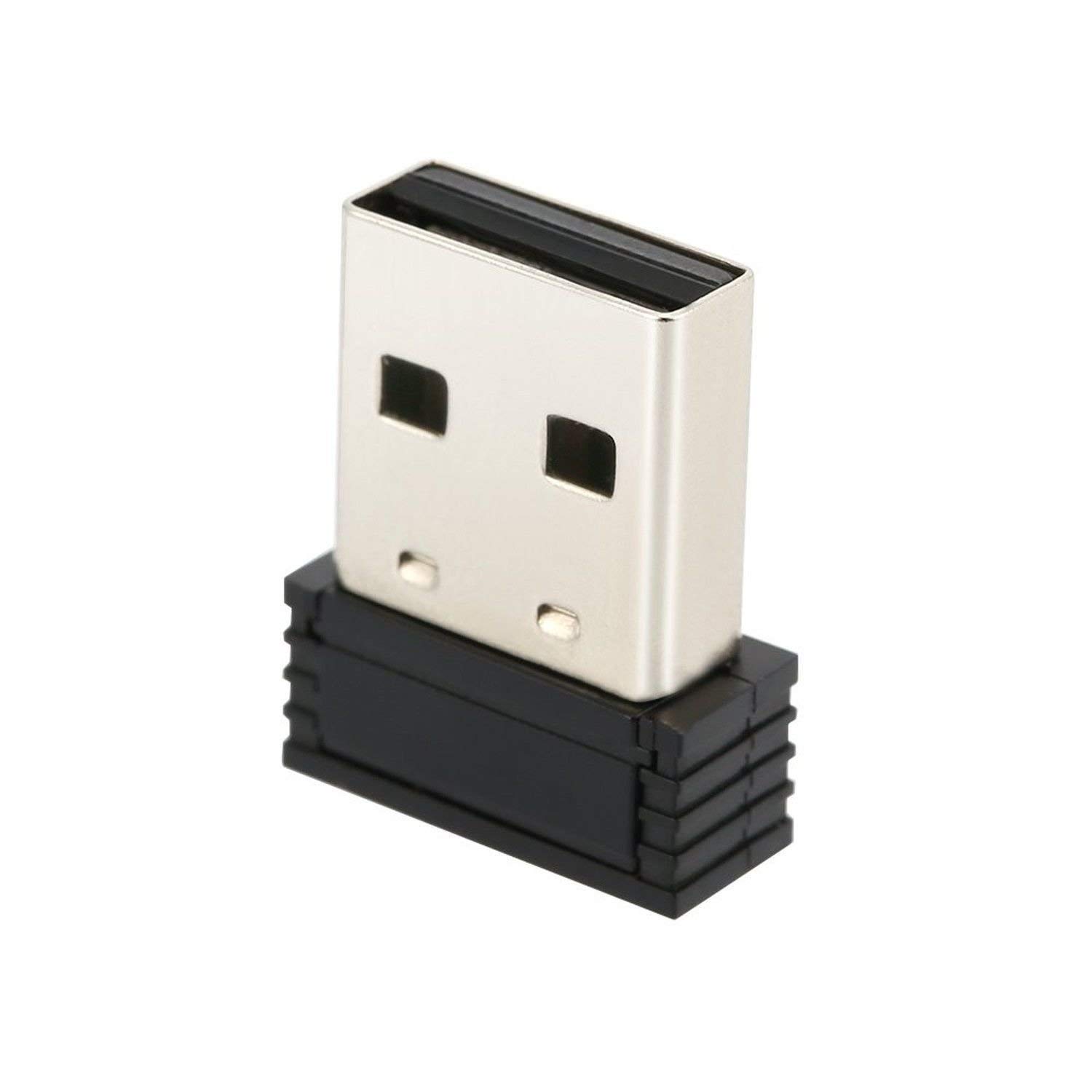

    GUIA BÁSICA BICICLETA DE SPINNING PARA LA APLICACIÓN ZWIFT
    Bueno gente, como se pregunta bastante por estos lares, para aquellos que querían usar bicicleta de spinning aquí les dejo una pequeña guía cosecha propia para poder usarla.
    NUNCA va a ser igual de exacto que usar el rodillo, pero quien quiera usar este tipo de bici, podrá.
    1º Primero necesitaremos una bicicleta de spinning, la mía es el modelo VS700 del decathlon.
    2º Comprar un sensor de carencia/velocidad y un adaptador ant+ (68.75 euros lo primero y 13.99 euros lo segundo), preferiblemente SIN IMANES.
    https://www.amazon.es/gp/product/B01E0YRQIA/ref=ppx_yo_dt_b_asin_image_o00_s00?ie=UTF8&psc=1
    https://www.amazon.es/gp/product/B07JPM59NY/ref=ppx_yo_dt_b_asin_image_o00_s00?ie=UTF8&psc=1
    3º Instalar Zwift y poner el usb ANT+ en la torre del PC.
    4º Instalar sensor de carencia en la biela:
    5º Instalar sensor de velocidad en la rueda:
    * IMPORTANTE, aproximarlo lo más posible al eje central, para que la vuelta del sensor se ajuste lo máximo posible a lo que sería con el rodillo, en mi caso ese es el máximo que puedo acercarlo porque sino chocaría con el tornillo, con lo que tengo un poco más de recorrido que un buje de una bicicleta estandar, asique tengo que esforzarme un poco más en pedalear, no es un esfuerzo que se note, pero ahí está, asique si podeis ajustarlo más al centro mejor, lo correcto sería que pegara justo con la parte metálica para hacerlo lo más real posible.
    .[​IMG]
    6º Quitar el imán de la rueda. (Esto hazlo antes de pegar el sensor de velocidad)
    7º Quitar o desconectar el sensor de la pantalla (suele estar alfinal de un cable, que es el que conectaría con el imán de la bici):
    8º Dentro de la aplicación ZWIFT:
    Moveremos las bielas para que la aplicación detecte los sensores de carencia y velocidad:
    9º A la hora de elegir rodillo, elegiremos la opción ELITE NOVO FORCE
    Y ya podeis empezar a rodar, luego ya el tema de pulsometros y potenciometro es cosa vuestra para ajustarlo a lo más real posible, pero lo básico ya lo teneis.
    ¿Sirve para entrenar?, SI perfectamente, siempre que uses los sensores SOLO con la bicicleta de spinning, si los compaginas también con la flaca o la burra NO saldrán los mismos datos. un saludo.
