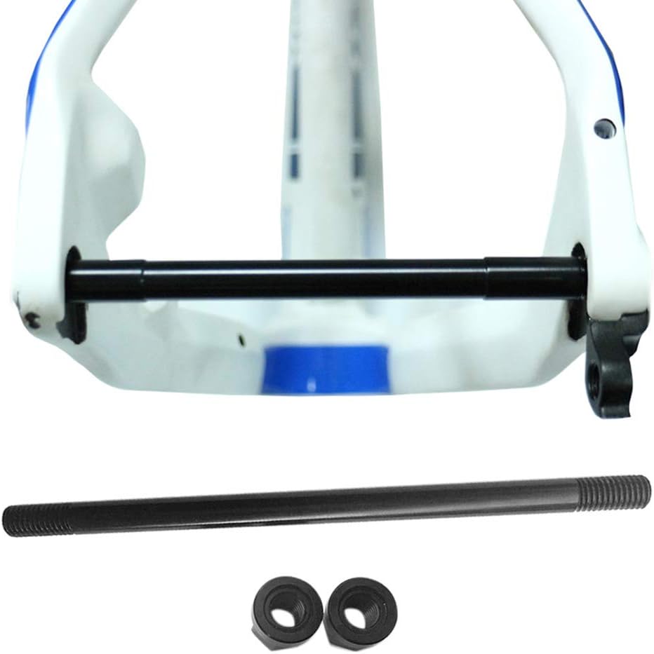

    Cómo es posible que no pueda encontrar un eje como éste?
    Cómo lo busco? Por 135 mm o por 145 mm
    Lo que es de traca es que no es 9x135 si os fijáis en la foto.
    Si no lo encuentro puedo poner cualquier varilla de 10 mm y arandelas para centrarlo todo? Lo que no entiendo es el mecanizado de 12 mm de Ø a no ser que sea para dar robustez al eje y luego rebajen a 10 mm Ø para albergar los rodamientos, puede ser eso? Lo rodamientos quedan encajados en el buje, uno con la rosca para las bolas y el otro en el cuerpo del buje en el lado del freno.

    ¿Puede ser que ante la gran diversificación de bujes y ejes específicos hayan sacado esto al mercado?
    Un atraco en toda regla pedir 22 euros por un put0 tubo con rosca y dos tuercas.
    Lógicamente debes de tener los espaciadores del buje original para que cuadre y centre todo, verdad?

    ¿Has pensado en ir a un tornero y que con esas medidas te lo haga?

    Sí, pero eso me va ser carísimo. Si el comercializado te zurran 20 euros, un autónomo (pobrecitos míos) me pedirá el oro, el moro y el IVA.
