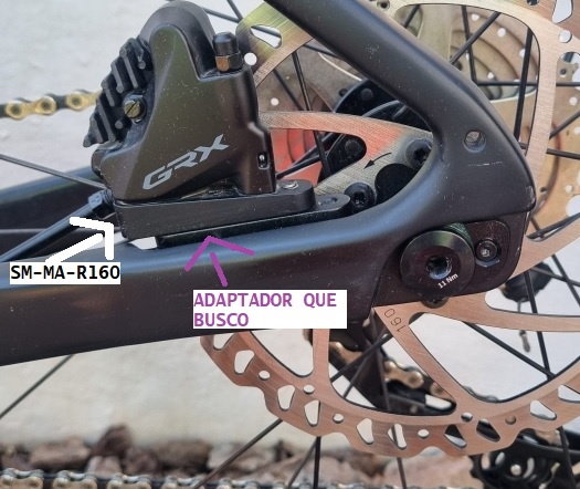

    Hola a todos!
    alguno sabeis modelo del adaptador que se coloca debajo del adaptador SM-MA-R160 para un cuadro giant revolt y frenos grx?
    Muchas gracias!
