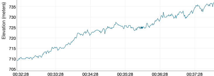

    Ya tengo respuesta de HH. Os copio:
    Lamento que el problema con la elevación aún no se haya resuelto. Nuestro equipo sigue trabajando con el fabricante del barómetro para solucionarlo.
    El problema provoca datos corruptos que se muestran como picos en el perfil de elevación. Esta es también la causa del cambio del % de la pendiente: a medida que los picos suben y bajan, eso se verá en el % de la pendiente. Los picos son pequeños pero, debido a la frecuencia, se suman durante un viaje. Esta es una pequeña sección del archivo HH3 que compartió que muestra los picos.
    Estamos a la espera de los resultados de las pruebas en curso. Tan pronto como tengamos más información o una solución, nos aseguraremos de compartirla con la comunidad. No podemos reemplazar el dispositivo en este momento por problemas de elevación porque es posible que reciba otro con el mismo problema hasta que se resuelva el problema.
    Asi que haré reset de fábrica y probaré un par de salidas. Si funciona bien, ok.
    Si falla, le pongo una sim otro par de salidas. Si funciona bien, ok.
    Si falla de nuevo, le quito la sim y más de lo mismo. Si funciona bien, "arreglado". Si falla me toca joderme

    Pues queda claro que hay una partida de dispositivos con ese defecto y otros que no la tienen. Cuando compras uno es como cuando compras un melón, hasta que no lo abres no sabes si está bueno :D.
    Espero que lo solucionen pronto.
  9. Francierto
    Francierto Gracias Lance Probadores
    7 Mar 2010
    10.297
    2.058
    Lo estarán intentando con hardware y si no pueden lo sustituirán. E intentarán ver qué números de serie están afectados.

    Pues si, que raro... Porque en mi caso voy con tarjeta y he probado por mis zonas y península y con SIM y todo perfecto. Toco madera, que dure. Por lo visto a mucha gente empezó a fallarle en un momento, como si algo externo hubiera afectado
