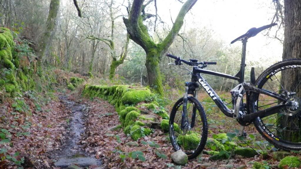

    Una foto hoy por Ourense

    Madre mía la de agua que tenéis por Ourense, a ver si pongo una foto de alguna de mis rutas, en Alicante el paisaje es como si estuviera a 20.000 km tuya, jejeje
    Que mono de cogerla, ultimente la cojo poco por líos...

    Que sendero mas chulo!!!
    Te parecerá una bobada pero eres un privilegiado!!
    Disfrutalo
