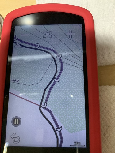

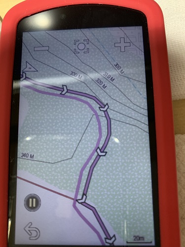

    Buenas, por la eterna pregunta si la línea del track se puede hacer más ancha, pues de momento no.....
    Pero este fin de semana probándo la nueva beta del 530.... navegando una ruta creada por el garmin, he visto que la línea se veía igual de ancha independiente del tipo de camino , algo que hasta hora no me pasaba o no me había percatado.
    La cuestión es que esta tarde echo unas modificaciones rápidas en los mapas haber si era imaginaciones mías o real y este es el resultado.

    Haber si alguien distingue la diferencia...:cool::cool:

    Es la línea de navegación con los avisos, la que te crea el gps automáticamente, tanto al seguir un track, como si le dices de navegar a un punto.
    Lo que he modificado es el ancho de los caminos y carreteras del mapa y la línea se adapta a ese ancho. (hasta ahora o cuando lo probé hace años con el Turing, no sé adaptaba venía predefinida por Garmin).
    Me he dado cuenta probando la beta, no sé sí con otras versiones se podía, pero creo que no.
    Lo que hay que tener en cuenta, es que no hay que pasarse con el ancho de los caminos, si no en algunos niveles de zoom el mapa es inservible, ya que la solo se ve una masa de caminos... hay que hilar muy fino para buscar el equilibrio entre una línea gruesa y destrozar el mapa.
