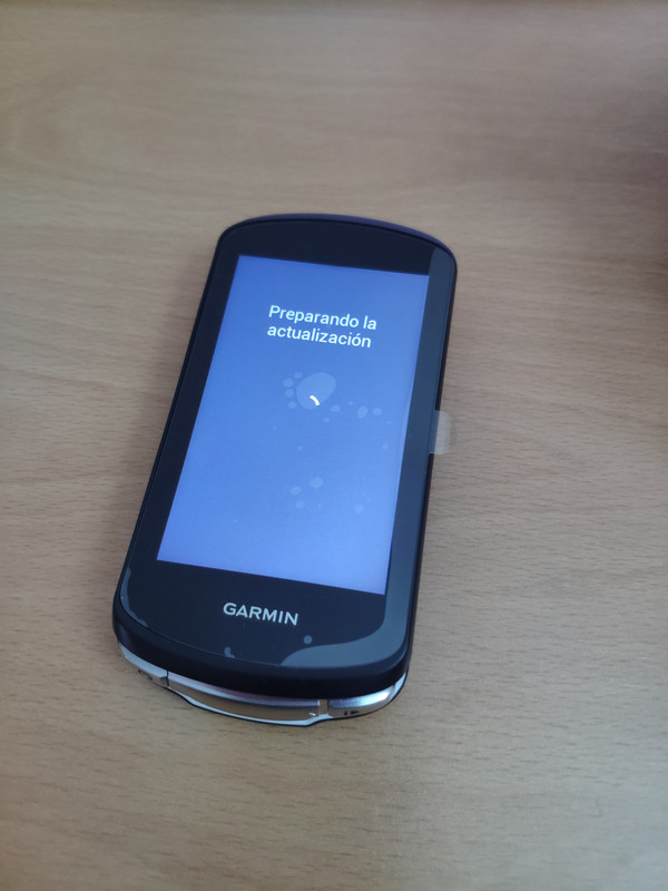

    ¿Es normal que la pantalla se quede así más de 20 minutos?
    He encendido el aparato, lo he conectado a la WIFI y he aceptado la actualización, pero así lleva ya un buen rato y en la app de Garmin Connect el dispositivo aparece desconectado.

    No, no es normal
