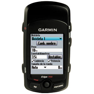

    Bueno señores, me vuelvo al 530; ya lo he comprado, nuevo, por 177€, es decir, por menos dinero del que me dieron por la venta del que tenía, aunque muy bien conservado, eso sí; de momento no me voy a deshacer del 1040; veré como evolucionan las cosas, incluso seguiré saliendo con él; el 530 lo quiero conservar bajo cualquier circunstancia por ser el mejor, con diferencia, como oro en paño; hasta ahora he tenido un 705, 800, 810, 820, 1000 y 530; y ahora el 1040; de todos éllos el mejor ha sido sin duda el 530, aunque guardo muy buenos recuerdos también del 705; tendré en la recámara el 530 por si me da por vender el 1040, del cual hasta ahora lo único que me gusta es su pantalla grande; nada más; saludos a todos y Feliz Año Nuevo !!!

    También creo que es una buena opción; en cuanto al 705, te aseguro que cuando salió era lo mejor de lo mejor; no fallaba nunca y además tenía una resolución fuera de lo común; yo quedé prendado de él.
