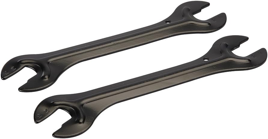

    He estado investigando, deben ser para boost los que tu has puesto. Los de 142 son los segundos que he puesto yo. Lo que no tengo claro es como se saca el que hay en el lado del nucleo. Es una llave 17 en sentido horario pero ppr el otro lado lleva una de 14 pero muy plana. No sé qué tipo de llave cabe ahí, como no sea específica de fulcrum..

    Necesitas unas llaves de conos (ver enlace)
    https://www.amazon.es/Silverline-240859-Llaves-conos-bicicletas/dp/B00J3AAA1W

    Estoy montando cuadro nuevo y me faltan los dichosos adaptadores para poder estrenar, imginate jeje
