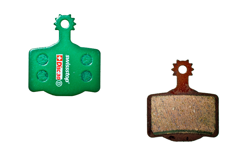

    Buenas, alguien ha probado en los mt8 las pastillas alligator organicas? He oido hablar bien de ellas y no son tan caras como las advanced.

    hola
    yo alligator he probado las sinterizadas y no me gustaron nada.
    si quieres una organicas que al tirar de frenos te suelten los enpastes, swisstop:
    http://www.swissstop.ch/brakepads/discbrakes/disc30/organic/
    cosa fina;)
    yo las compro aqui:
    https://www.bikeshop.es/pastillas-swiss-stop-disc30-magura-mt2-4-6-8/108139.html
