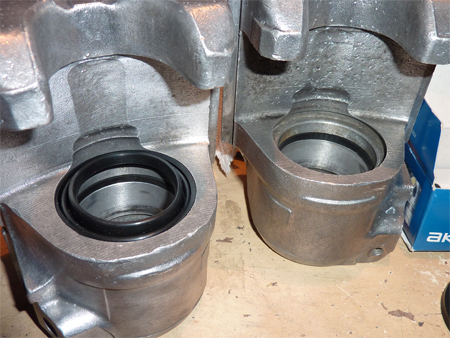

    Por el debate que hemos venido teniendo, además del vídeo de Park Tool donde explican cómo funciona un freno de bicicleta, sirva la deformación de este retén para entender cómo el retén de unos frenos de bici actúa de muelle para el retorno.

    Al menos esa foto confirma lo anunciado sobre la función adicional de ese retén en el pistón pinza.

    Las pinzas de freno de bicicleta carecen de un guardapolvos que proteja el retén de los elementos, y éste pierde sus propiedades elásticas y se deforma.
    De hecho en el interior del reten donde está en contacto con el liquido de frenos éste no pierde sus propiedades, lo hace en la cara exterior.
    Es entonces cuando el aumento de volumen provoca una mayor fricción lo que impide que salgan y/o retrocedan correctamente.
    En unos frenos de bicicleta prima la ligereza, y el tamaño es tan reducido que no queda espacio para montar un guardapolvos como éste
    Un guardapolvos así permite engrasar el pistón, lo que mantendrá hidratado el retén y reduce la fricción de éste y el piston, lo que mejora el comportamiento del freno y, sobre todo, alarga la vida útil del mismo. Esta lubricación se hace con una grasa no derivada del petróleo, que no ataca a las gomas, y que además es compatible con DOT 4 y 5.1.
    Se conoce generalmente como grasa roja para gomas y hay muchos fabricantes, yo tengo ésta.
    No se debe confundir con grasa de cobre o pastas cerámicas cuya funcion es prevenir que dos superficies metálicas en contacto se adhieran por la corrosión, si vais a una tienda de recambios pidiendo grasa para frenos seguramente os vendan una de estas, que son antiseize. Estas NO sirven para lubricar los retenes y pistones. Son para aplicar entre la interfaz piston/pastilla.
