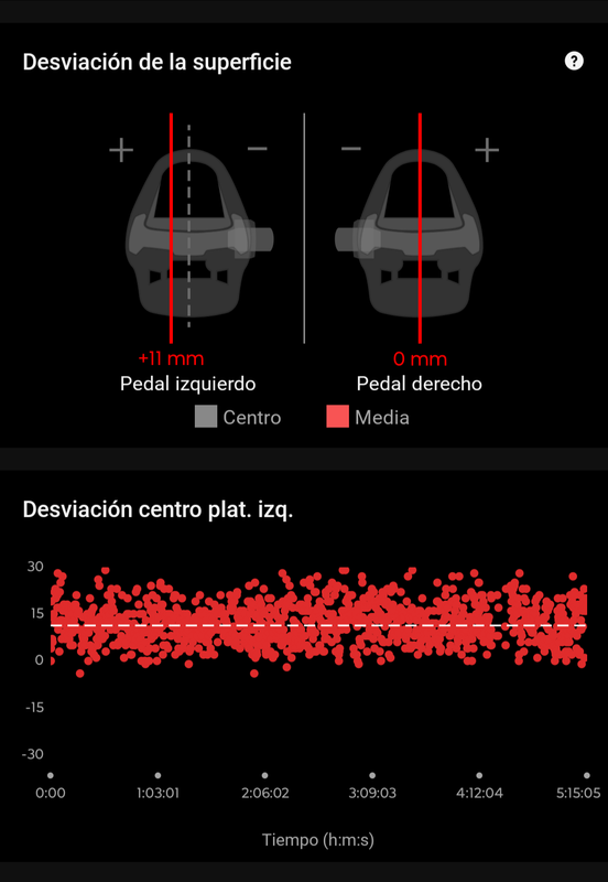

    Gente, a ver si me podeis echar una mano, que no entiendo como cuadrar esto, llevo poco con los favero (potencia pedal izquierdo).
    Acabo de poner una arandela en el pedal izquierdo y he revisado las calas, y he ajustado la izquierda, creo que las tengo simétricas, he usado hasta un metro para medir todos los lados, mañana vuelvo a probar a ver como ha quedado, pero de momento lo tengo muy descompensado, he calibrado tanto por la app de favero, como por el gps de garmin, a ver si algo se me escapa al ser nuevo en esto de la potencia, pero no veo nada por youtube sobre esto.
    Esto me salió hace un par de días, antes de poner la arandela y ajustar calas, que lo probaré mañana.

    No entiendo
    Si no llevas potencia en el derecho como te va dar datos ?

    Los Assioma PRO RS-1 llevan el sensor en el pedal izquierdo y hace una media estimada de la potencia de dos pedales.
    Estoy malinterpretando el dibujo quizá?, entiendo que el pedal izquierdo la línea roja tiene que estar en el centro del pedal.

    Hola

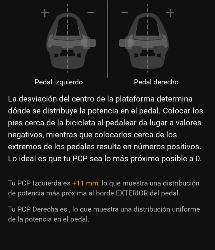

    En la App de Garmin Connect te lo explica…. Pero según la foto tú PCP es de +11 ,es decir,tu distribución de potencia está más próxima al borde del pedal,sin más.
    Lo ideal sería valor 0.

    Vale encontré lo que mencionas, sale una pequeña interrogación arriba a la derecha, ya podían hacerlo más grande sino me fijo nose ve, me sale lo que dices al pinchar.
    Entonces entiendo que se debe a la forma de pedalear o a un mal ajuste de las calas. Tengo una dismetria en la pierna izquierda justo de 11 mm, mas corta la pierna izquierda que la derecha, y aún no tengo las plantillas, tiene que estar relacionado.

    El desplazamiento de la cala es más complejo, para empezar midiendo el pedal izquierdo no sabes realmente como vas en el derecho. La desviación por mucho que toques la cala, si tienes dismetría o incluso vascularización de la pelvis o un problema en el tobillo, ese dato apenas vas a conseguir corregirlo, incluso puede verse afectado por usar un sillín de un ancho incorrecto porque afectaría a la pelvis y por tanto a la alineación de las piernas y la forma en que ejerces la potencia del pie al pedal.
    Lo que quiero decir que es más complejo que mover sólo las calas, habrá gente que solo tocándolas se ajuste, y otras que no, y en este último estoy yo, la pierna derecha la tengo bien alineada, y sin embargo la izquierda he conseguido corregir la desviación de +11 a +8, casualmente el lado izquierdo es el que siempre me ha generado problemas de estabilidad, rozaduras y molestias en rodilla entre otras cosas.

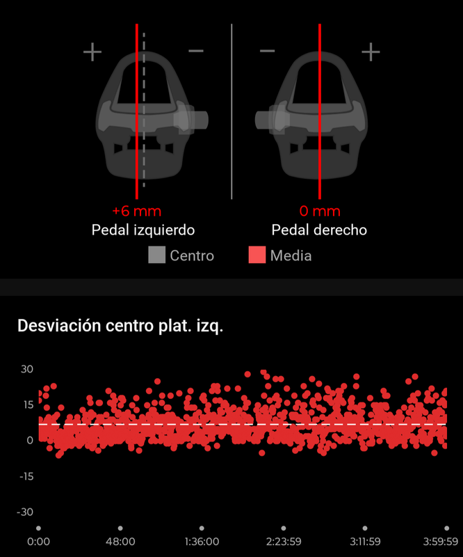

    Bueno algo lo he ajustado corrigiendo las calas, creo que puedo ajustarlo un poco más, de momento he conseguido bajarlo de 11 a 6..
