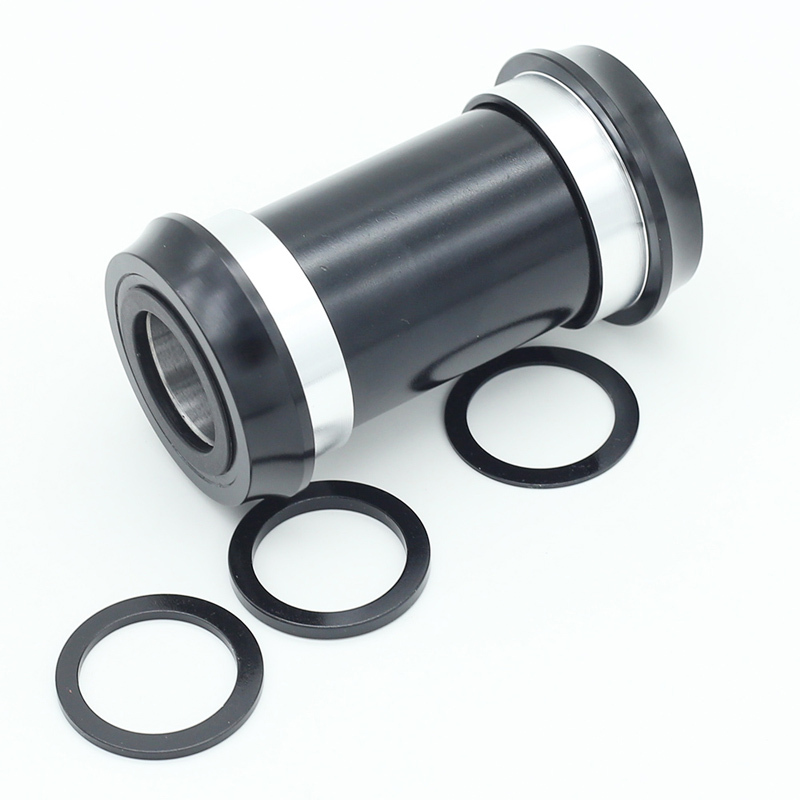

    Tengo una Specialized Tarmac de hace 1 mes, y en el taller le pusieron estos adaptadores para unas bielas BSA, pq eran las que llevaba con el Power2max, ahora al venderlo y tener unas bielas BB30, quiero quitar estos adaptadores y ponerle las nuevas bielas.
    Son unos adaptadores que van sobre el pedalier y giran, pero no veo la manera de quitarlos, pensaba que iban roscados.
    Puedo hacerlo yo, o necesito llevar la bici al taller, gracias.
    Son de este estilo [​IMG]

    Igual con la herramienta de extraer pressfit de park tool puedes
    Puedes fabricarla tu, es sencillo

    Has probado ya a quitarlos? Yo diría que salen con la mano. Otra cosa son los rodamientos que si van a presión en el cuadro.

    No, aún no, estoy en el trabajo.
    No, los rodamientos no són, quiero quitar solo el adaptador para poner el del Bb30.
    Tiene pinta de ir a presión por lo que comentais.

    Solucionado, consultando con el taller, en mi caso el adaptador iba solo a presión sin pegar, simplemente haciendo cuña en sus laterales cuidadosamente en toda su circunferencia iba saliendo.
    Gracias a todos
