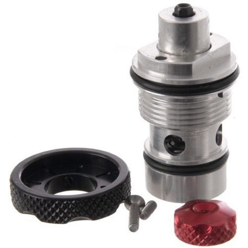

    Te refieres a la pieza de regular la compresión en alta? o sea ésta:
  15. moicr250
    moicr250 Miembro Reconocido
    14 Sep 2009
    1.678
    208
    A Rúa/Vilamartin
    Nunca desmonté,pero creo que sí,en los elka según el tune llavan más o menos muelle en la valvula de alta el mio hace ruido como si esruviese roto la verdad pero es por culpa de esa valvula y no es nada importante.

    Yo el mío la desmonte y le anule la regulación de baja, por que perdía aceite y es la única torica que no se puede cambiar, todo lo demás se puede desmontar, si te fijas la pieza que tiene los agujeros se desenrrosca de la que tiene la rosca y la torica grande, eso si tiene varias piezas muy pequeňas pero no es difícil.
