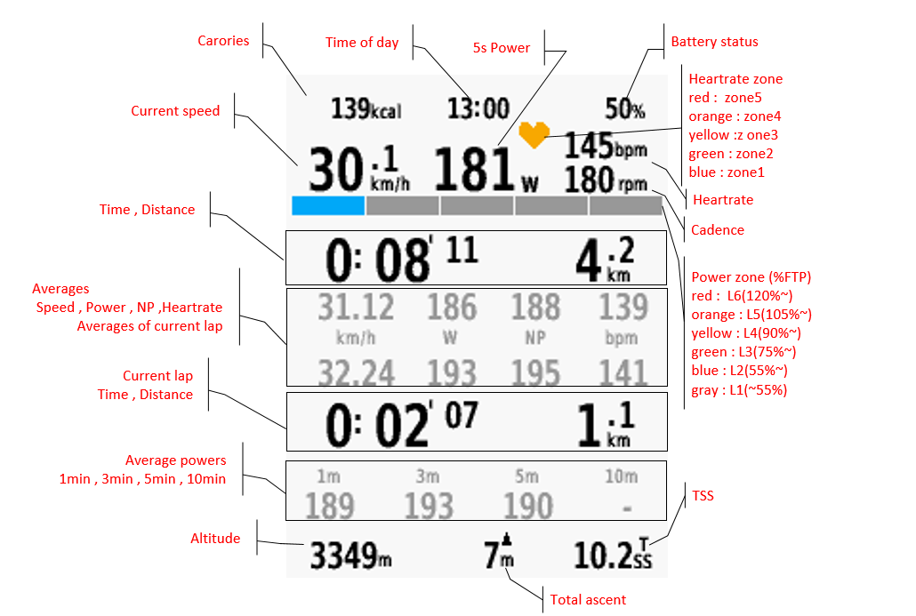

    235
    35
    Llevaba usando una pantalla general que se llada "Dashboard" en el 520, y me he hecho una específica para la potencia: Tiempo vuelta, %FTP, Zona potencia, Wmed, altitud y % desnivel.
    Pues eso sería un P6 aproximado de 280-293 W.
    Según he visto para sacar el FTP es "válido" hacer un test de 5' y multiplicar por 0,85. Quedando el FTP en 238-250 W. 4,1-4,3 W/kg que es lo que decíais más arriba. Osea que esos números cuadran más con la realidad.
    En cuanto pueda haré un test de 20' en la calle que por el temporal aún no lo he probado :( y con alguna calculadora tratar de ajustar el error que da al medir de más.
    Exacto, pienso igual. Y la semana pasada me lo demostré a mi mismo haciendo Billiat. Las hacía en un repecho a sensaciones y mirando el pulso, empezaba fuerte y acababa flojo. Las he hecho por velocidad en el rodillo... nada que ver, parece que empieces super flojo pero el último minuto pica que da gusto...

    Ahi hay cosas que veo innecesarias y que terminaras sin mirar
    %FTP para que?
    Zona potencia?
    Ponte potencia a 3s y dejate de esos inventos, con llevar apuntadas las zonas o aprendertelas de memoria ya sabrás en que zona vas.
    Después el resto al gusto del consumidor, pero bueno yo seré el raro, pero me gusta llevar el tiempo y kilometraje para saber a que hora regreso a casa . Pon una pantalla general con un poco de todo sino vas a tener que andar saltando pantallas para mirar la hora
    No es necesario. Haces el test, y ya estableces zonas a partir de ese FTP (o P6... O el test que hagas vamos)
    Que mas te da que tu FTP sean 340 o 380 vatios?? A no ser que quieras chulear claro
    Yo lo intento explicar pero a nadie le entra en la cabeza: ES LO MISMO
    Lo importante es entrenar bien después

    Yo es que soy un friki de los numeritos jajaja, de momento estoy probando.
    Para una vista general uso esta pantalla, me parece muy completa.
    https://services.garmin.com/appsLib...eenshots/5d6f4301-9f81-4800-8887-6e2222e330c3
    La otra que he detallado es básicamente para hacer alguna serie o subir algún puerto, para saber si voy forzando o no. Regularme más que nada, de ahí tanto dato.
    Coincido contigo, si tu al final vas a trabajar en zonas (términos relativos) da igual lo que mida siempre que sea proporcional, como si tu FTP son 4 cv jaja
    Pero me gustaría que fuera lo más fiel posible para saber donde estoy.
