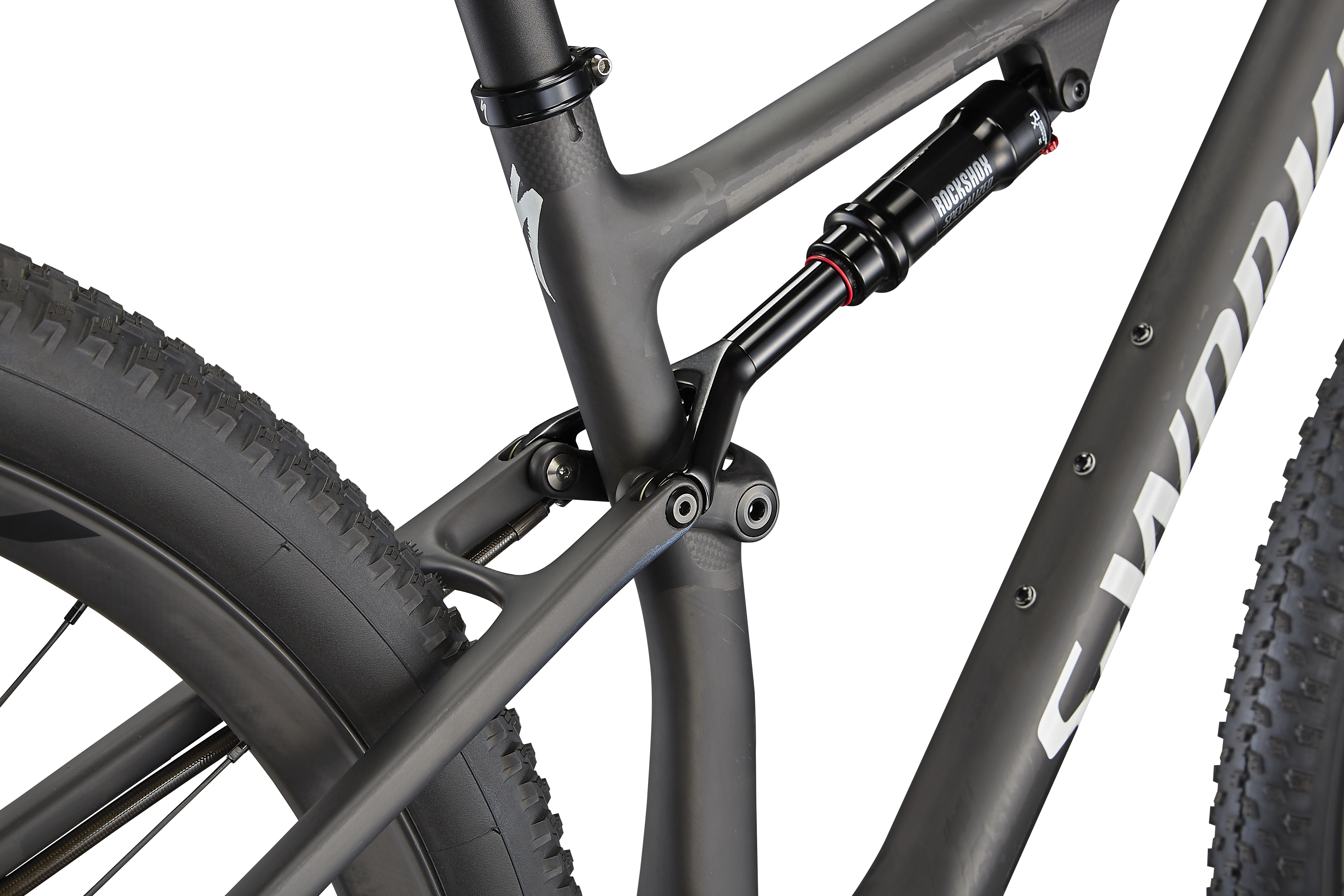

    Hola, los que habéis cambiado el amortiguador de la EVO por el Sid Ultimate habéis tenido que girar el vástago, verdad?
    Según creo el sólo sujetar la cabeza del amortiguador y girar el vástago.
    Algún consejo o recomendacion u otra cosa a tener en cuenta?
    Gracias
  6. rodrigosan
    rodrigosan EX-PECIALIZED
    11 May 2009
    9.894
    6.818
    nòicacidU
    Quítale el aire completamente o no lo podrás girar.
    Metes un destornillador en el anclaje delantero (ojos del amortiguador), otro en el trasero y lo giras 90º. Si tienes un tornillo de banco lo mismo pero sujetando el amortiguador en el tornillo por uno de los lados y girándolo igualmente 90º.
    Es sencillo, no tendrás problema.
    Tendrás que quitar también el casquillo del pistón del amortiguador, hay que ponerle los suyos propios que irán en el amortiguador que quites (Flip Chips). Ojo con la posición de montaje porque lo puedes poner en high o en low. En función de como lo montes modificas la geometría 0.5º y 6mm la altura de la caja de pedalier. Si no tienes la herramienta específica mejor que te lo hagan en una tienda, puedes hacerlo con una llave de vaso pero la puedes liar, con la herramienta son dos minutos lo que cuesta hacerlo.
    Respeta los pares de apriete, 6 Nm amortiguador a cuadro y 24 Nm amortiguador a bieleta.

    A propósito del amortiguador, estoy a punto de comprar un SID quitado de una Scalpel nueva, en 190x40mm. Me vale para la Epic Evo? O cambia el tipo de anclaje?
  8. luvalab
    luvalab Miembro activo
    3 Mar 2022
    742
    228
    Seguramente cambien los casquillos, como te decian en el mensaje de arriba, mismo procedimiento. Por otro lado, si me permites que te diga, ya que cambias ves a por 42,5 o 45 de recorrido, que esta comprobado que no pasa nada y tienes algo mas de recorrido detras (117mm con el 42,5 y 125 con el 45), y queda mas igualada con los 120mm delanteros. Yo llevo 42,5 y bien, ademas que al ser una medida “rara” poco demandada suelen haber buenas ofertas.

    Buenos días, sigo dándole vueltas al amortiguador de la Epic EVO y no sé si cambiar al Rock Shox Ultimate o FOX.
    Mi duda con el FOX es el tema de los casquillos. En la parte superior, la que va al cuadro, tendría que hacerme con los apropiados para el espacio de la zona de anclaje. No obstante, si alguien tiene la longitud medida se lo agradecería.
    La mayor duda viene en el anclaje inferior, el que va al casquillo excéntrico para cambiar la geometría. Sabéis si es el mismo para Rock Shox que para FOX? En el caso del FOX, lleva algún casquillo?
    Como veo que la mayor parte de la gente cambia el amorto para poner remoto y yo voy a seguir con palanca, si alguien vende su amortiguador sin bloqueo remoto que me avise e igual podemos aprovechar la ocasión.
  17. churrasco
    churrasco Miembro Reconocido
    17 Dic 2008
    67.606
    26.620
    llanes asturias
    El de arriba es universal en las dos marcas
    Abajo quitas el que trae montado el amortiguador que compres y le pones el excéntrico de la bici
    No hay complicación ninguna
  18. popeye2
    popeye2 Miembro Reconocido
    3 Nov 2006
    10.830
    556
    Quieres decir que los casquillos del Rock Shox valen para el Fox?

    Yo no he probado el Fox, pero si que he leído por el foro de los que lo han llevado que para la EVO quizás es "demasiado sensible" y se activa demasiado en orden de marcha (y eso que tiene 3 posiciones). Specialized en las primeras versiones del EVO montaron RS, luego Fox y luego volvieron a RS.
    En la mía iba montado el Ultimate de origen y la verdad es que iba de fábula (siempre contando con ajustes de SAG del 15%-20%). A día de hoy, habiendo sacado RS un Ultimate de tres posiciones no lo dudaría y es el que montaría, especialmente después de instalar la nueva SID con tres posiciones que es la única horquilla de todas las que he tenido (no pocas) en la que realmente se nota la posición "pedal".
