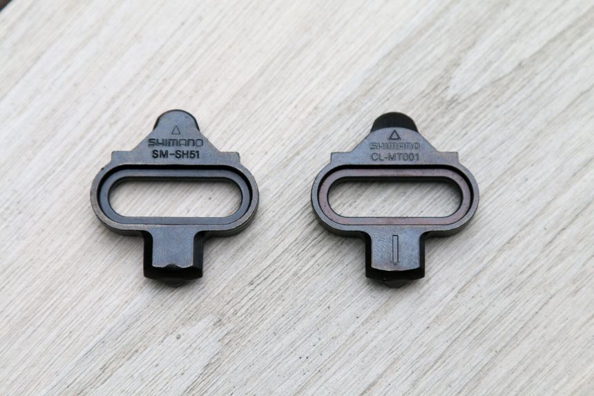

    Hace unos años, a las SH51 se le unieron las SH56, que se calan igual (enganchando la parte delantera y empujando hacia abajo) pero pueden descalar en varias direcciones. Estas estaban indicadas, dijeron, para ciclistas novatos.
    Ahora han sacado las CL-MT001, que se enganchan, además, enganchando la parte de atrás y empujando la puntera o incluso, simplemente, pisando plano desde arriba.
    No creo que llegue a probarlas en el corto ni medio plazo.
