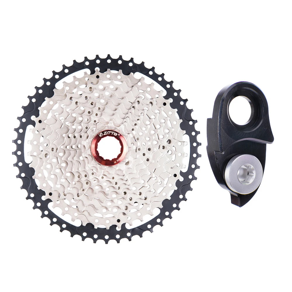

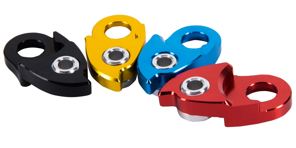

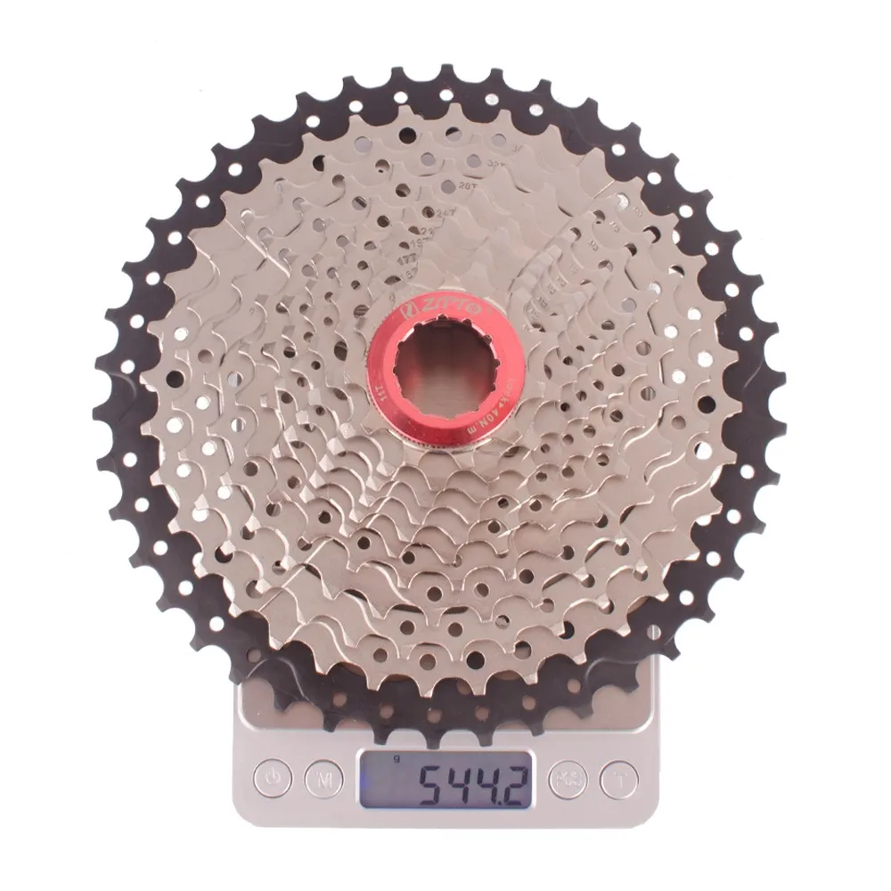

    Yo ayer, en cuanto me enteré del chollo encargue uno al chino para "por si a ...." el cassette 11-40 de la flaca no llega bien el cambio.
    Es un road-link en versión barato (4 veces menos).
    El goat-link es diferente, es de superficie plana, distinto al road-link.

    Bueno, en el cassette 11-50 te lo venden como para mtb,. pero supongo que podrá usarse en crt.
