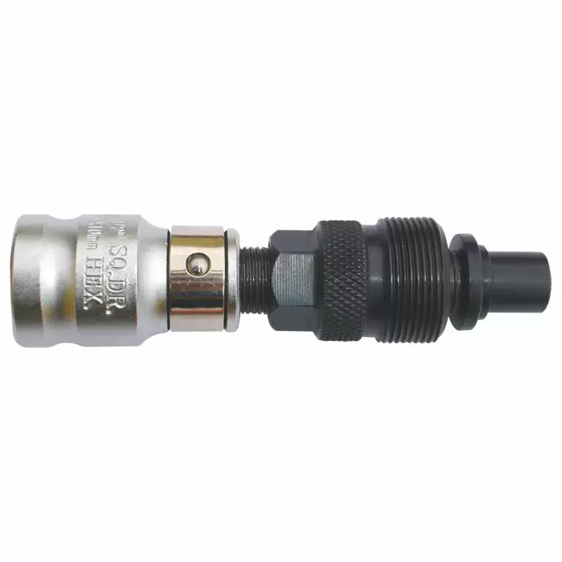

    Que tipo de eje es este que pongo en las imágenes???
    Tuve hace tiempo una bici con eje ISIS que es muy parecido a este pero en esta bici que es de 1997 me extraña que sea ese, ademas las estrías son diferentes. Las bielas son Shimano 105.
    El problema que tengo es que el tornillo allen de la biela que no monta los platos está a punto de pasarse y antes de meterle la llave y hacer fuerza quiero saber como va.
    En la de los platos que he podido sacar el tornillo sin problema he puesto el extractor de bielas y el vástago que tiene atraviesa la biela y no encuentra apoyo.

    Solucionado.
    Ya he visto que es un Shimano Octalink.

    Para extraer las bielas Octalink, hay una especie de inserto para poder usar un extractor de bielas de cuadradillo, que apoye en ese inserto y así empuje el eje. Si no, en plan casero puedes probar con una o dos monedas de 2 cent, que tienen un diamétro muy parecido.

    Las quitare como hacia con el eje ISIS que tenia en otra rueda, metiendo una barra de acero en el eje sin quitar el tornillo de la biela contraria para que este haga de apoyo al tornillo del extractor.

    Hace muchos años que los extractores ya están diseñados para adaptarse a los ejes de cuadradillo y a los ISIS/Octalink.
    Para mí los más inteligentes son estos:
    El diámetro menor empujaría el cuadradillo, pero se "colaría" por la rosca del ISIS/Octalink y el que empujaría sería el diámetro mayor.
    Solo hace falta un poquito más de rosca. O ni eso...
