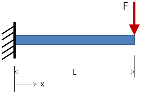

    Puestos a montar algo en cantiléver, cuanta menos distancia haya desde el punto de apoyo de la carga hasta el punto de resistencia (la pared), más peso resistirá.
    Vaya, que el portabultos puede pesar (cargado), mientras que el guardabarros siempre va a ser un peso pluma.
    Pegado a la puntera, el portabultos. Por fuera de este, el guardabarros.
    A nadie se le escapa que cuanto más alejada de la pared esté la fuerza F, más deformación provocará en el apoyo (nuestro tornillo):
    Si es que es blanco y en botella...
