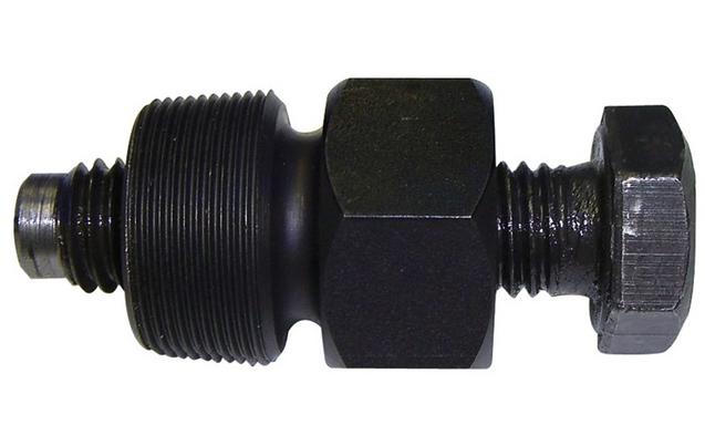

    Me puse ayer con la biela que ha perdido la rosca y no hay manera, wd40, calor, golpes, etc...
    El caso es que como último recurso iba a cortar el eje con la radial ya que quiero conservar la biela pero me he encontrado por la red con este extractor para casos como el mio.
    En principio parece ideal para el problema que tengo pero no se si dará buen resultado ya que buscando no he encontrado comentarios al respecto.
    Alguien lo ha usado???

    Al final he podido sacar la biela...
    Como quería conservarlas he optado por hacerme con el torno el extractor con rosca cónica que puse en la pagina anterior.
    La ventaja de este sistema es que ahora la biela tiene una rosca nueva y en caso de necesitar quitarlas en un futuro con este extractor podre sacarla.
    La rosca cuando lo intente con el extractor normal estaba tocada y este arrancó casi todos los hilos, estaba lisa, en la foto de la biela se ve mas o menos la rosca nueva.
    Ahora me queda pelearme con el eje del pedalier...
    Con esta bici he descubierto los poderes del oxido.
