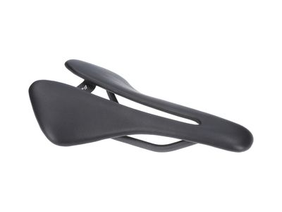

    De hecho, el sillín tampoco es el definitivo.
    El que está llegando por otro lado es un Brooks C17 carved.
    Y eso que el que lleva en la foto no es una mala cosa:
    Berk Lupina made in eslovenia:
    https://www.berk-composites.com/product/lupina-150/
