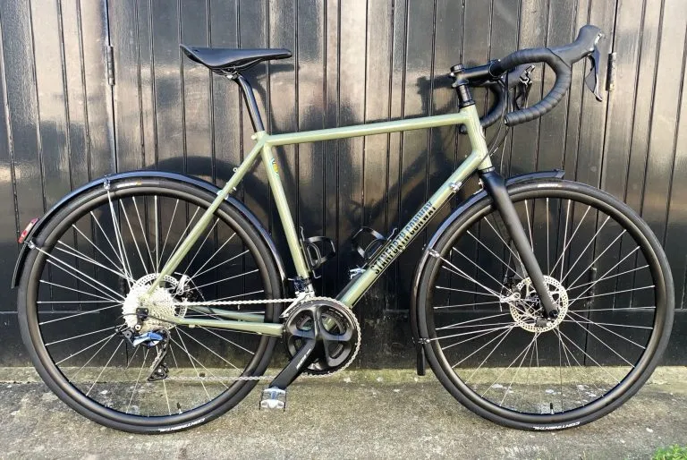

    "Best touring bikes 2026":
    https://www.cyclist.co.uk/buying-guides/best-touring-bike
    y un blog particular parecido:
    https://tomsbiketrip.com/which-touring-bike-should-i-buy/
    Atendiendo a los textos se ve o comprende la diferencia entre una bici "light-touring" como la de la foto, con tubos de gama alta, otra con mas capacidad de carga, o lo intermedio, que son tubos renombrados ya sean Columbus Cromor o Reynolds 520, que son en realidad los mismos de origen oriental, pero mola mas con la pegatina correspondiente, y por muy poco precio lo mismo valen como light que con algo de carga sin pasarse.
