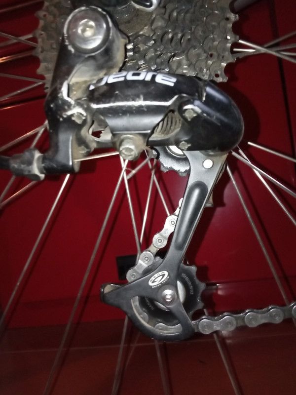

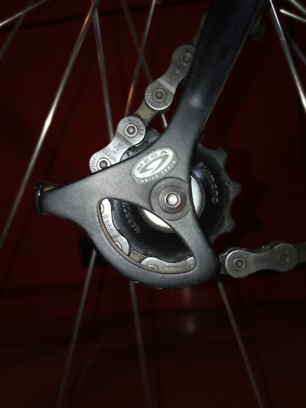

    Hola.
    Tengo un desviador deore antiguo y le queria cambiar las roldanas.
    Las que tiene de origen son de 11 dientes y veo que la de abajo tiene margen para poner una de mas dientes.
    Querría mantener una de 11 dientes arriba y si es posible aumentar la de abajo.
    Sabeis cual seria el numero maximo de dientes en la de abajo sin que llegue a rozar???
    Aqui pongo unas fotos del desviador:

    Una de 13 entrará seguramente

    He visto las medidas de las más usuales y por diametro creo que le entra una de 15 dientes, probare...

    Una de 13 seguro. Y probablemente una de 14 tambien... pero...

    y pòrque quieres cambiar las medidas,no lo entiendo
  6. trigonmaniaco
    trigonmaniaco Miembro Reconocido
    15 Jun 2007
    26.346
    6.686
    Aumentas la cantidad de cadena que recoge el cambio y asi poder montar un cassette con mas diferencia de dientes entre piñon pequeño y grande.
    Imagino que el autor del hilo querra hacer eso...
    Eso, o minimizar rozamiento y ganar algun wattio....:D:D:D, como dicen, defienden, etc...los defensores de las roldanas oversize....
