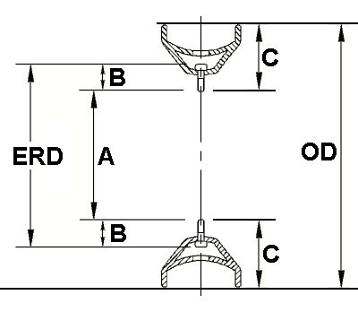

    El calculador de Sapim no mide el ERD, sino el diámetro interno de la llanta y luego te pide el espesor (dato no tan sencillo de medir). Al ingresar 542mm como diámetro interno y luego 3mm como espesor, le diste a entender que el ERD de la llanta era 548mm. Eso explicaría en parte el resultado erróneo. Pero incluso corrigiendo eso, estimo que seguiría dando mal, aunque no por tanto. Recomiendo usar el de la página de DT Swiss.
    La interpretación correcta de ERD es la siguiente:
    La forma correcta de medirlo:
    Colocas dos radios con sus respectivas cabecillas -unidos por una banda elástica- en extremos opuestos de la llanta. Mides la distancia A y le sumas 2 veces B (si las cabecillas son de 12mm, B es 11mm).
    Muchos radios se fabrican sólo en largos pares (260, 262, 264, etc.). Otros, como los DT Revolution, sí vienen en largos impares, pero la mayoría de las tiendas sólo los ofrecen en largos pares. Universal Cycles de EE.UU., vende DT Revolution en varios largos impares.
    Por lo general, los largos calculados se redondean hacia abajo, para compensar el eventual estiramiento de los radios. Usar todos 262 no sería terrible.
