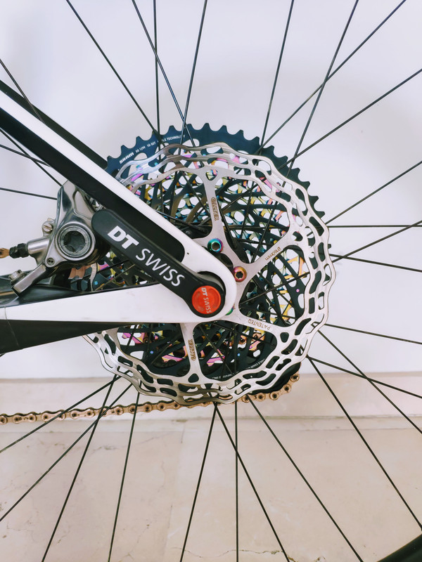

  18. rallyator
    rallyator Miembro Reconocido
    9 Feb 2007
    4.264
    702
    En casa y alrededores.
    Otro por aquí, frenan de lujo.
