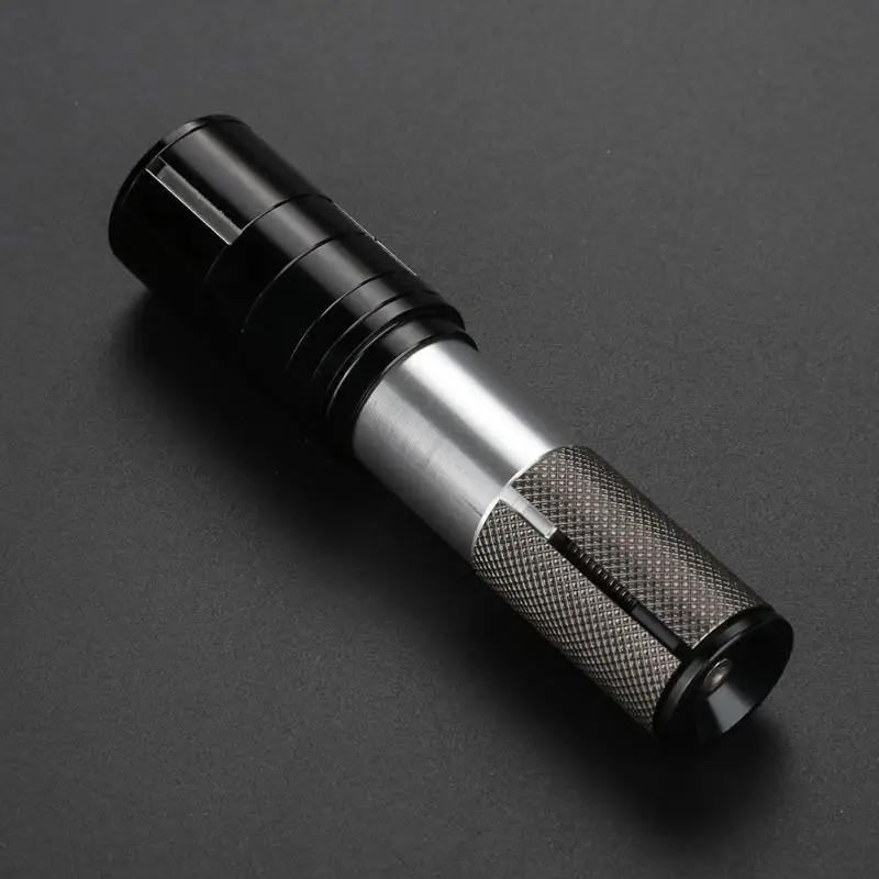

    Una opción más estética que poner una potencia mirando a casa de dios, es un extensor de dirección de los que van por dentro, eso si, hay que tener en cuenta el diámetro interior de la horquilla. No vale para todas. Menos estéticas son las que van sujetas por fuera.
    Lo bueno de estas es que siempre te van a permitir jugar con la altura, asta que encuentres la que mejor se adapte a ti.
    https://es.aliexpress.com/item/32882575990.html?spm=a2g0s.8937460.0.0.77f32e0ebIYr4b

    Lo malo de las regulables es que a medida que aumentas el stack disminuyes el reach, y quizás no te interese. O una vez que tienes el stack que necesitas quizás quieras probar un reach diferente, o ambas medidas, según te vas adaptando a la nueva bici .

    Amigo voy a coger esta opcion para la de carretera, tengo 2 dudas.
    Al poner el expensor tendria que poner una poner una potencia corta verdad?por lo menos para acercar el manillar como en la regulable,esto no afectaria a la talla de la bici ?
    A la hora de comprar una bici,si voy a cambiar esto para conseguir esa altura y distancia de manillar,no tendria que preocuparme de geometrias mas o menos racing verdad,porque la altura y distancua cambiaria totalmente no?no se si me explico bien

    Lo primero échale un ojo a tu horquilla. Asegúrate de que el diámetro interior se ajusta a las especificaciones, en la página te lo explica perfectamente. No vaya a ser que lo compres y no te sirva.
