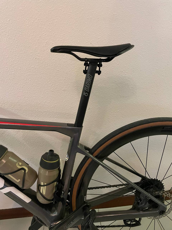

    Pues Ya la tenemos lista!
    Hasta que he conseguido hacerme con el dyneema...

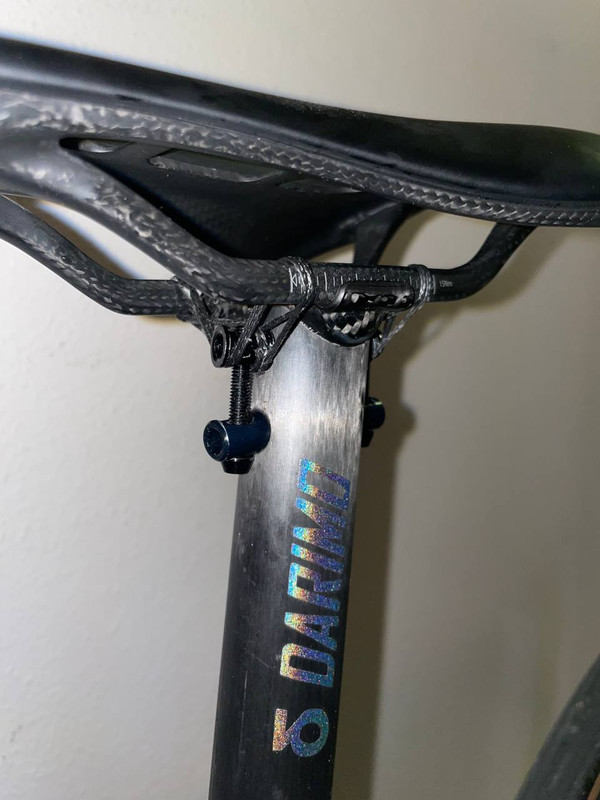

    Logos únicos, je, je (algunos mas tengo por casa)

    yo no tennia cuando salio mucha confianza con el sistema dyneema pero ahora lo tengo en todas las bicis y ningún problema, si es cierto que con la tija mas vieja, me toco cambiar la cuerda trasera por roce y desgaste, pero vamos que darimo me las envio gratis

    España
    Que sillín llevas compañero? Tiene muy buena pinta.
  20. charlichin
    21 Mar 2009
    12.257
    1.567
    Pontevedra (España)
    Parece un Pro Stealth
