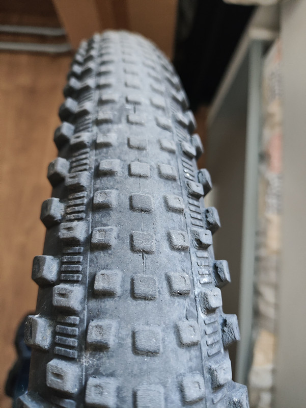

    Cambio de rick xc 2.4 por otra igual.
    La que he quitado daba 58.7mm en 29 internos y pesando similar. Estaba como se ve en la primera foto con unos 1000km.
    [​IMG] [​IMG]

    Poco balón en 29 no?. Y la Ray que parece que se ve en la foto, es 2.35? Y su balón?

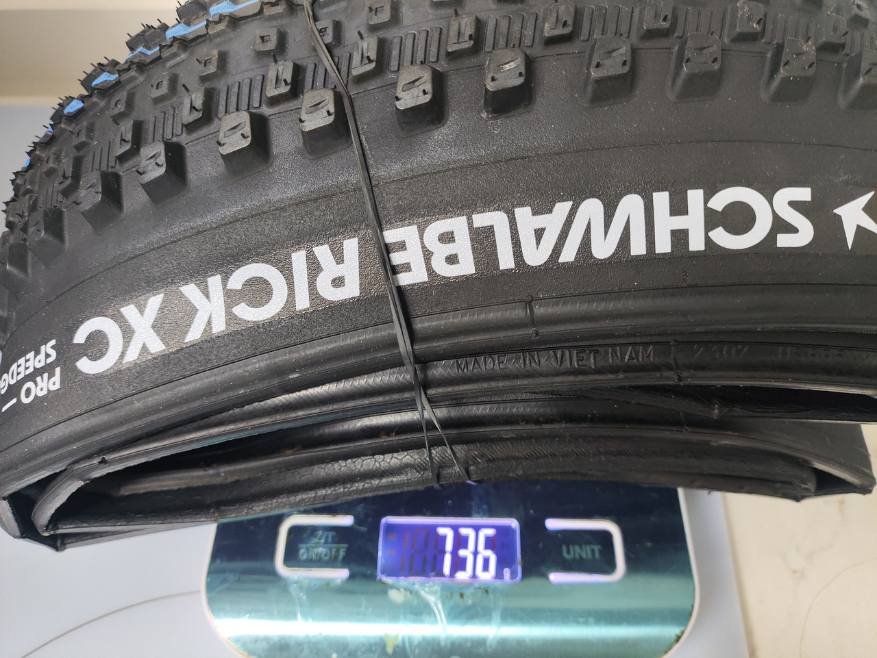

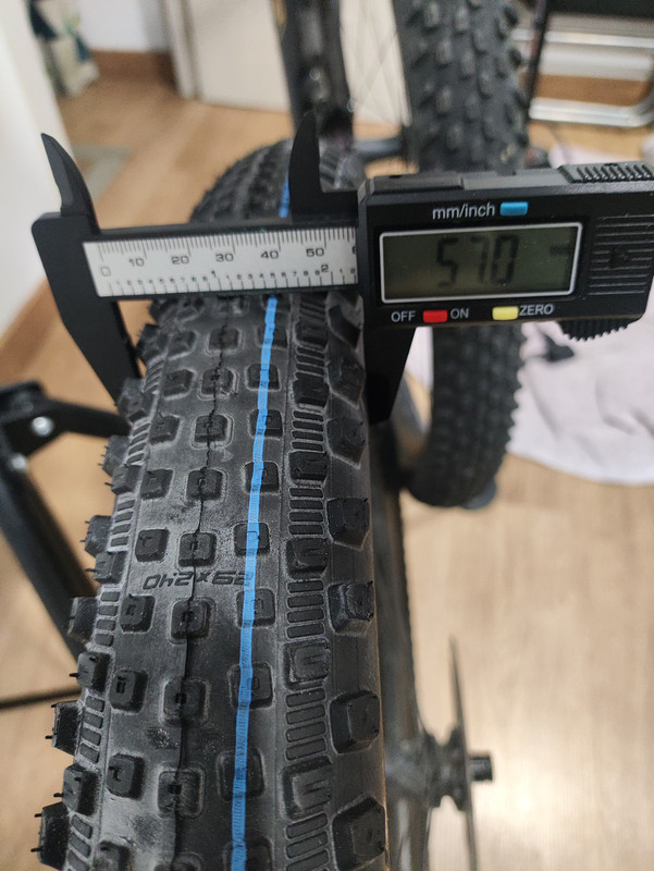

    Muy pesada no??? No se si devolverla, que pesos suelen dar?[​IMG][​IMG]
    Enviado desde mi SM-A546B mediante Tapatalk

    Esa es de 2,25 y recién puesta? Porq la he tenido y ya te digo q en 2,25 daba al menos 57 con un ancho de llanta de 27 mm

    Yo la tuve esa en 26mm internos y daba balonaco por aquel entonces, como la ikon, lleve rekon- ikon 2.25 las dos y pasaban de los 57 de largo.

    Era la 2.4 wt en aro de 28

    Lo raro es que de alto mide lo mismo que la ray 2.35 que llevo delante. Y la ray da 60.4mm con el mismo calibre...

    La mía dio unos 880g y me ha costado quitarla de lo que me ha gustado jajaja

    840 dió la mia, en febrero tenía que haberla retirado por una Nobby Nic, y resulta que la nobby aún está chupando banquillo....:D
