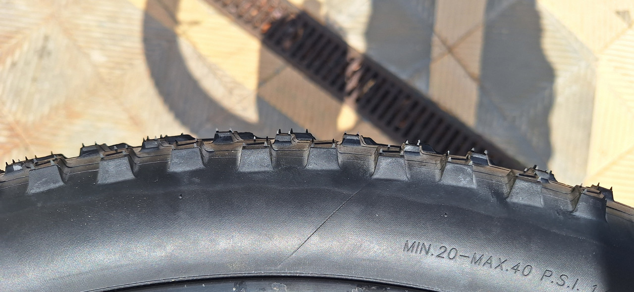

    Hola , he montado la cubierta nueva Karma 2 y de casualidad he visto este corte, no es nada profundo, pero he escrito a Deporvillage y me dicen que me quede la cubierta y me devuelven el dinero.
    Es preocupante? Yo en principio pienso probarla .

    La cubierta te gustará, dale una oportunidad y no saques conclusiones en 2 salidas.

    No parece preocupante, aprieta con el dedo, sino se ve nada raro no deberías de preocuparte, ahora... Sicológicamente vas a ir agusto?, si vas a darle vueltas, pruébala un par de salidas y quitala.

    No creo que pase nada, iré saliendo y la iré observando con el tiempo y si veo que no se abre, pues ahí se queda.
