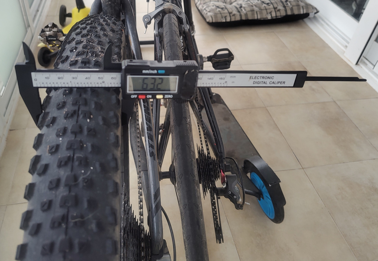

    Si pero una Ray te da 58mm paupérrimos, 59 con suerte y la Rekon Race 2.4 WT da 62mm, más cerca de 63 que de 62... que se dice pronto.
    Ni en sus mejores sueños llega una de schwalbe a 63mm con 1.2 bar.

    Actualmente la Ray está en 60 y la rekon en 58...
    La Ray sinceramente es mejor en todo sin ninguna duda, no encuentro cualidad peor..
    Pero a 20 euros que saque la rekon no pido mas
